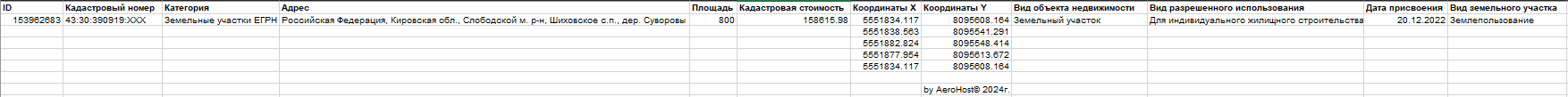

Сообщение aerohost » 21 янв 2025, 10:27
wepp писал(а):
aerohost писал(а):Подправил,ругался местами на запятые
Классный макрос, спасибо. Ошибку, правда, на одном участке поймал. JSON создаёт (приложил), но дальше вылетает.
Upd. Проверил ещё на одном, похоже, что не умеет обрабатывать многоконтурные объекты.
так и есть, обновил

Ошибки нет, но работает не так, как надо (или я не понял). Выдаёт координаты только для одного (первого) контура многоконтурного участка.
И такое ощущение, что на доступность сервиса через раз ругается, то 500, то словами пишет, что "ресурс не найден" или как-то так.

Приветствую! Не удалось исправить? В json мультиполигон приходит целиком, руками из него получается достать координаты.

Да я думаю можно исправить, я просто еще даже не смотрел :)
