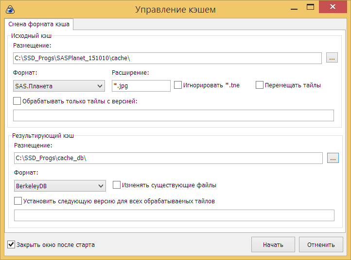

А tne или файлы других форматов, кроме jpg, в кэше были? Покажите скриншот настроек конвертера.

Сообщение Fedyun4ik » 03 ноя 2015, 11:15
zed писал(а):А tne или файлы других форматов, кроме jpg, в кэше были? Покажите скриншот настроек конвертера.
Нет, не было.

Сообщение zed » 03 ноя 2015, 13:42
В настройках надо указывать путь к кэшу конкретной карты. Нельзя конвертировать сразу все карты.

Сообщение vdemidov » 03 ноя 2015, 15:19
zed писал(а):В настройках надо указывать путь к кэшу конкретной карты. Нельзя конвертировать сразу все карты.
Кстати. ИМХО это можно считать багом в программе. По хорошему она не должна была найти ни одного тайла при таком указании пути, а она нашла кучу лишних. Нужно сделать регекспы разбора имени файла более строгими что бы тайлы расположенные в подпапке не распознавались как валидные.
