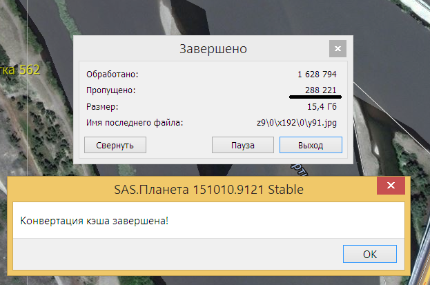

Добрый день! Первый раз конвертирую в формат Berkley_DB. Что за пропущенные тайлы? Это нормально?
Вроде бы тайлы в jpg, а это и так уже сжатый формат. Уж что-то больно хорошо он его "ужал". Или пропустил часть????

Сообщение zed » 03 ноя 2015, 10:19
Конвертируете в пустой кэш?
Re: Использование в Sas.Планета кеша в формате Berkeley
Сообщение Fedyun4ik » 03 ноя 2015, 10:20
zed писал(а):Конвертируете в пустой кэш?
Вы имеете ввиду была ли пуста папка назначения? - Да, папка была пустой.

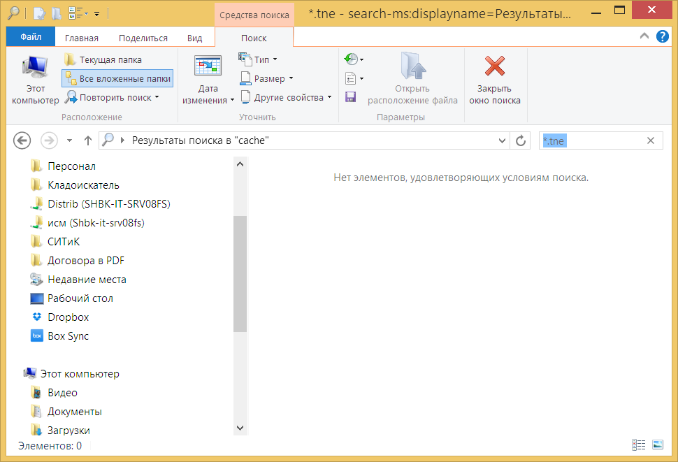

А tne или файлы других форматов, кроме jpg, в кэше были? Покажите скриншот настроек конвертера.
Сообщение Fedyun4ik » 03 ноя 2015, 11:15
zed писал(а):А tne или файлы других форматов, кроме jpg, в кэше были? Покажите скриншот настроек конвертера.
Нет, не было.
Сообщение zed » 03 ноя 2015, 13:42
В настройках надо указывать путь к кэшу конкретной карты. Нельзя конвертировать сразу все карты.
Сообщение vdemidov » 03 ноя 2015, 15:19
zed писал(а):В настройках надо указывать путь к кэшу конкретной карты. Нельзя конвертировать сразу все карты.
Кстати. ИМХО это можно считать багом в программе. По хорошему она не должна была найти ни одного тайла при таком указании пути, а она нашла кучу лишних. Нужно сделать регекспы разбора имени файла более строгими что бы тайлы расположенные в подпапке не распознавались как валидные.
