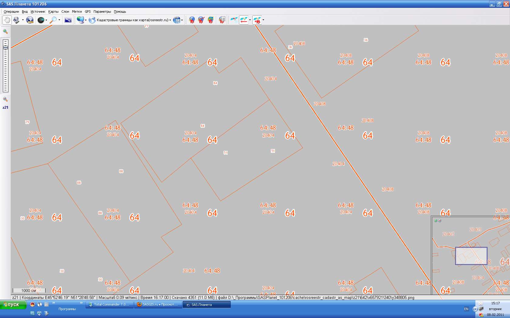

Существует возможность подключения сабжевых карт. С эти особых проблем нет. Но при их использование мы получаем много кратное дублирование номера квартала в виде сетки. Что значительно мешает при работе, портит эстетический вид. Можно ли сделать так что бы надпись появлялась один раз на квартал?

При просмотре на сайте через браузер, подобного не происходит, программа пытается разместить эту надпись один раз на экране. Насколько я понимаю САС.Планета, запрашивает по одному снимку, и программа думает что это единственный файл, размещает на нем надпись (вот и получаем сетку из надписей). Возможно есть способ сказать программе, что мы запрашиваем не один файл, а много и нет необходимости на каждом выводить надпись.
Совсем экзотика: Надпись в большинстве случае всегда на одном и том же месте. Можно программно проверять есть ли она там (включен ряд пикселей), и если есть удалять надпись "вручную".

Подождите, может я неправильно понял, в чём проблема. Сделайте скриншот, покажите нам.

Сообщение tae1980 » 08 фев 2011, 16:22
Tolik писал(а):
tae1980 писал(а):При просмотре на сайте через браузер, подобного не происходит
Вот...

Сообщение Tolik » 08 фев 2011, 16:50
Действительно, в SAS.планете номера появляются на каждом тайле, а в браузере только один раз на весь экран. Я не обращал внимания, вроде и так нормально. Думаю, это можно исправить.

Сообщение Tolik » 08 фев 2011, 17:32
Нет, не получится.
Браузер шлёт на сервер rosreestr один запрос GET на весь экран, в нём указан размер экрана, например, size=982%2C472.
А SAS.Planet шлёт запрос GET на каждый тайл (по другому не умеет), соответственно size=256,256.
Если изменить этот параметр, картинка портится.
