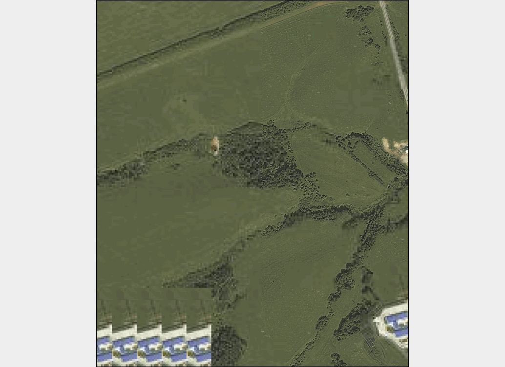

Доброго времени суток. Помогите с такой проблемой, при попытке склеить растры 19го масштаба (предварительно загруженные в кэш) в формате *.bmp, разбив изображение 10 на 10 (и при любой другой разбивке), в результате получаются изображения с нечеткими, мутными местами, либо изображение в каком-то месте начинает многократно двоиться. Тайлы скаченые в кэш не имеют никаких дефектов. Подскажите с чем это может быть связано и как это решить?:)

Re: Склеивание
Сообщение Parasite » 25 апр 2011, 10:30
klasterrr писал(а):Доброго времени суток. Помогите с такой проблемой, при попытке склеить растры 19го масштаба (предварительно загруженные в кэш) в формате *.bmp, разбив изображение 10 на 10 (и при любой другой разбивке), в результате получаются изображения с нечеткими, мутными местами, либо изображение в каком-то месте начинает многократно двоиться. Тайлы скаченые в кэш не имеют никаких дефектов. Подскажите с чем это может быть связано и как это решить?:)
Вот там, где "нечеткие, мутные" места - вот именно там и именно на 19м уровне тайлы есть?
Если есть, и если с ними всё ок - то координаты места + название карты + ее параметры (версия итд) в студию.

Сообщение klasterrr » 25 апр 2011, 12:08
Действительно, возможно не всё ок...Попробую сделать ещё раз загрузку, заменить недостающие. Загружал с "Яндекс.Карты."
Собственно вот как это выглядело.

Re: Склеивание
Сообщение Papazol » 25 апр 2011, 15:50
Отключите от греха опцию "Брать карты из меньших месштабов" (и слои тоже). Будете сразу видеть незагруженные места.
