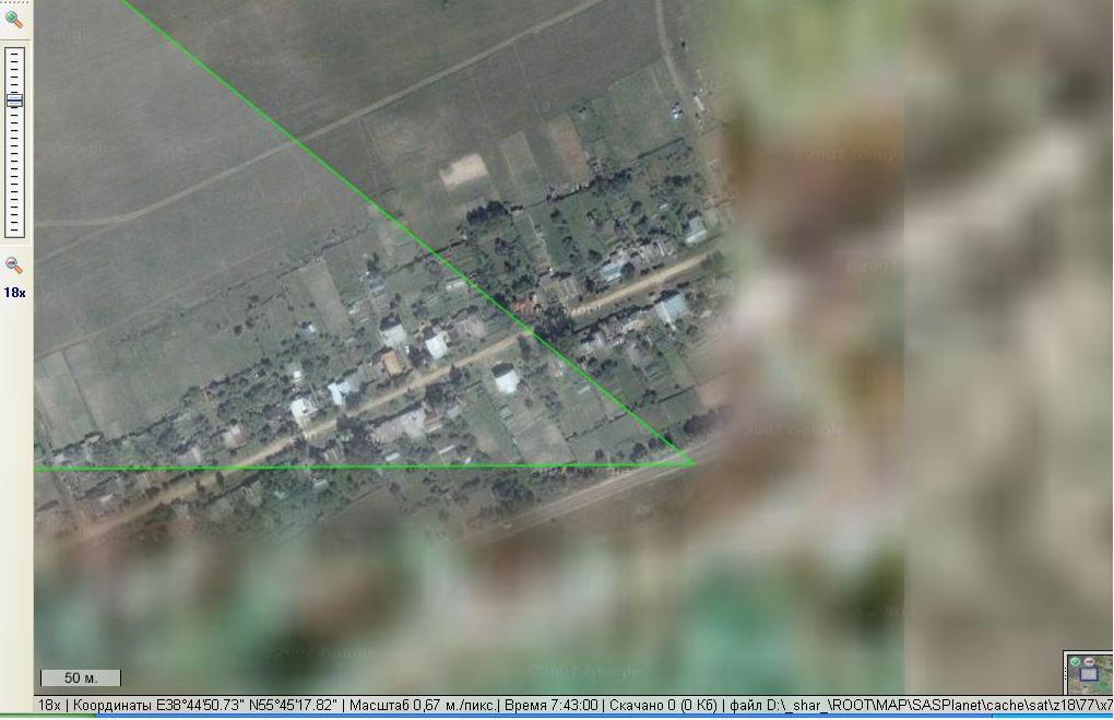

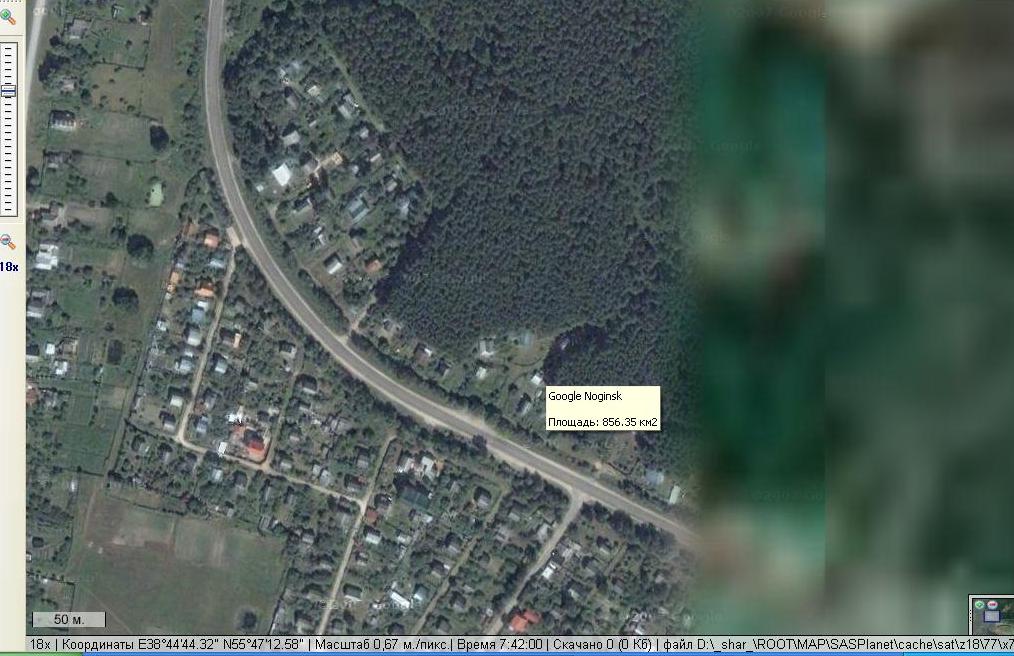

Сообщение DJ VK » 28 авг 2009, 08:31
Полигоны-метки ведут себя немного странно. У меня ими выделены области подробной съемки. Иногда они отображаются некорректно, обычно при большом масштабе, при 18м. Чаще всего при сложном выделении - при приближении карты видно как вдруг появляются диагональные линии, как будто пропал угол выделения, и при движении к меньшему уровню все линии выделения встают на место. Также поймал появление и пропадание таких диагональных линий при перемещении карты на 18м уровне.
Вывод - линии полигонов не всегда рисуются на своем месте.
На 18м масштабе линия пропала
а вот так выглядит нижний угол

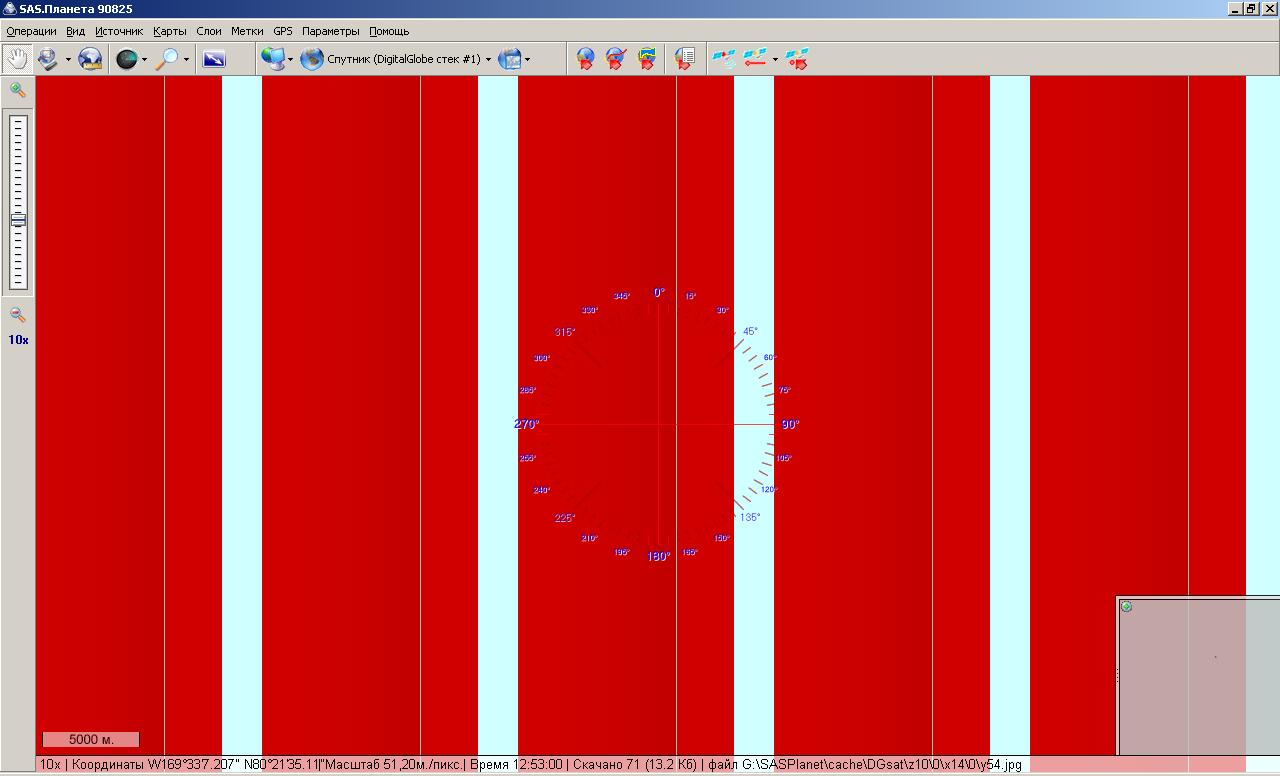

какая-то проблема с 10-м уровнем
Сообщение wonovid » 29 авг 2009, 11:36
из него верхние уровни иногда не клеятся
и артефакты возникают

Re: Ошибки и неточности
Сообщение feya » 29 авг 2009, 12:18
wonovid
10й уровень я думаю не пичем. Ошибка должно быть в другом, постарайтесь выяснить.
feya
Сообщения: 2034
Поблагодарили: 56 раз.
Сообщение wonovid » 29 авг 2009, 12:56
такое при пустом кэше происходит
