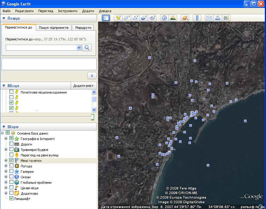

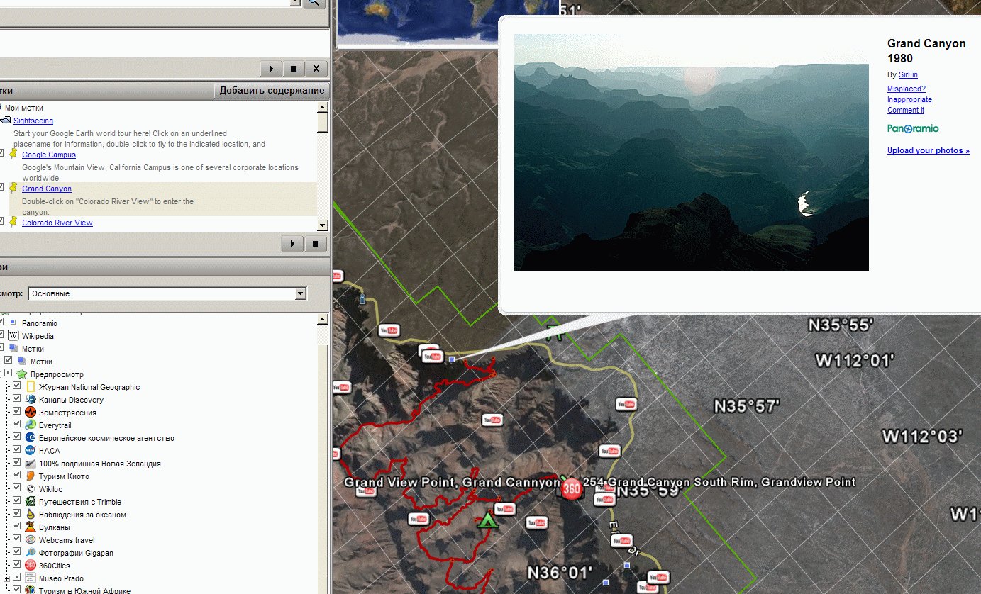

temp писал(а):
zed писал(а):Слой панорамио работает без проблем, а вот 360 cities в четвёрке не работает вообще (даже обычная версия GE и без всяких проксей его не показывает, хотя пункт в меню такой есть).
У меня не работает (слой включен, в GC даже запросов нет), в чем может быть проблема?
В том, что ее нет. Оба слоя прекрасно работают, смотрите свои настройки.
Аттач (красный круг - 360'Cities, синие квадратики - Панорамио).

Сообщение temp » 25 июн 2009, 21:28
Parasite писал(а):
Два атача - первый GE5, второй GE4, оба работают через GC :roll: .
GoogleEarth 5
GoogleEarth 4

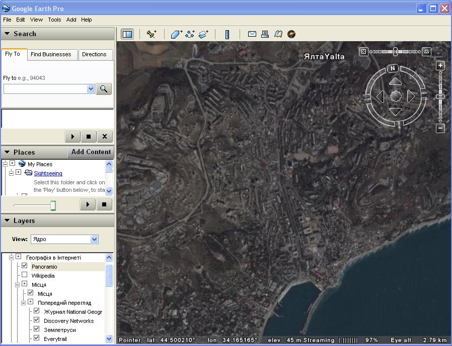

Откуда: UA
Re: Google Earth .LOCAL
Сообщение zed » 26 июн 2009, 08:49
temp писал(а):Но проблема почти решилась немного по-другому - GE3 Local рабоатет нормально, ничего ему не надо , GE4 Local - работает только при наличии активного сетевого подключения .
Не знаю, что-то у вас не ладно. Такая настройка есть?
У меня, одинаково хорошо работают все гуглы от 3 до 5, причём без каких бы то нибыло эмуляторов:
И ещё прикол: сегодня у меня 4-й гугл грузит и 360cities...
