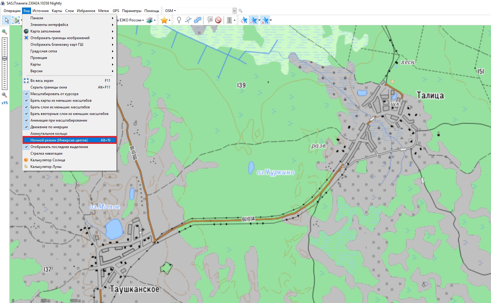

Согласно вашему нику, выходите с тёмной стороны.
Выключите Ночной режим, или ностальгия по пионерии " к вам едет чёрный гроб на колёсиках................"

Ночный режим отключен

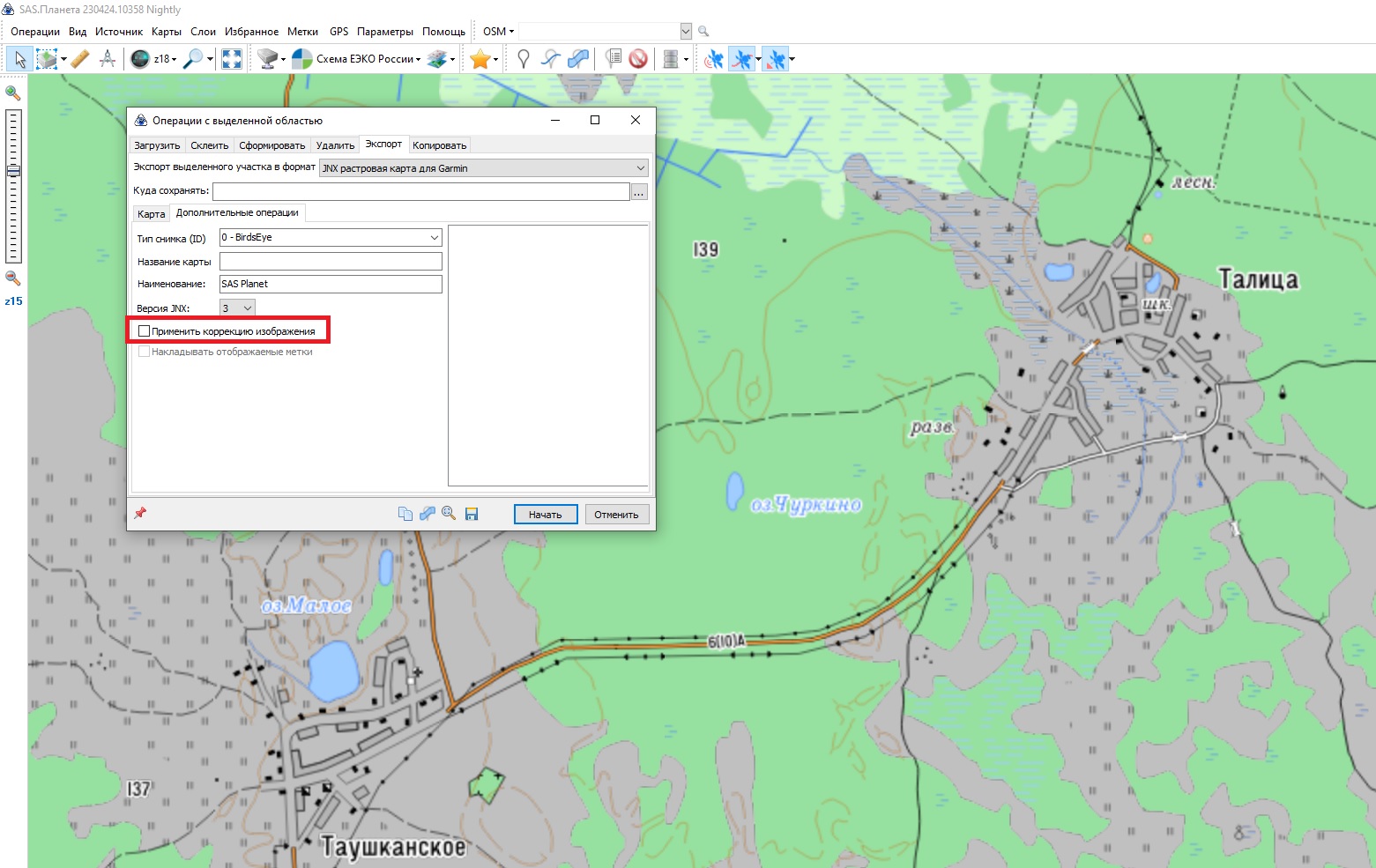

palach писал(а):здравствуйте, подскажите пожалуйста почему при выгрузке карты "Схема ЕЭКО России" в jnx серые цвета становятся черными? как это исправить? карта нравится, но в свой навигатор сделать ее не могу в том цвете как она показывает в sas planet.
В любом случае ваш косяк предположительно в трёх возможных местах.
Давайте ваши скрины...

Сообщение palach » 26 май 2025, 19:04
Спасибо, разобрался

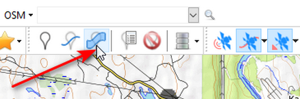

Как превратить замкнутый трэк в выделение?
Я думал что смогу нарисовать трэк и выделить обведённую трэком область, но не нашёл такой опции. Нашёл только что можно нажать ПКМ на трэке и выделить радиус вокруг трэка.

Дак рисуйте не трек, а полигон:
