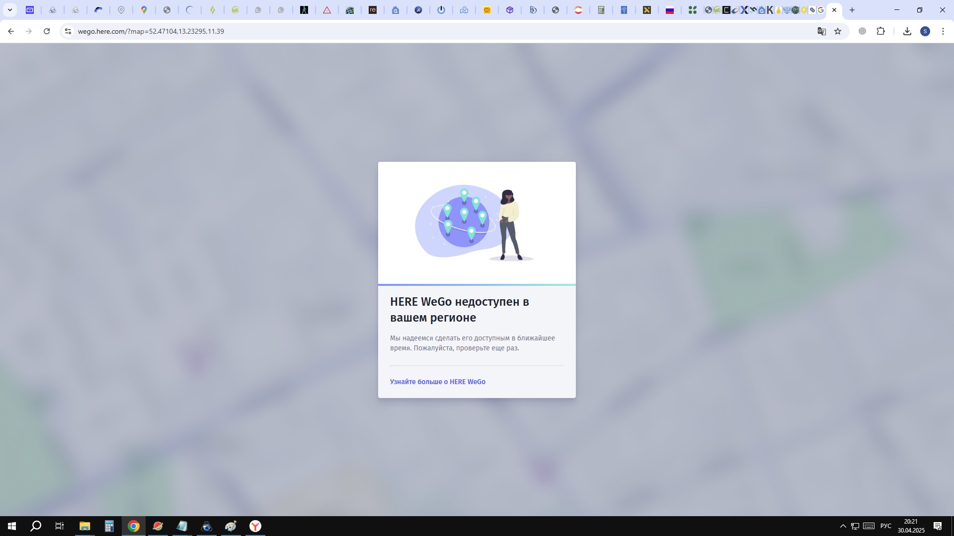

Новый рабочий набор спутник, гибрид и карта от HERE WeGo.
На сам сайт можно зайти только под VPN, потому как "HERE WeGo is not available in your area"....
Но загрузка работает без проблем по z21 под обоими движками.

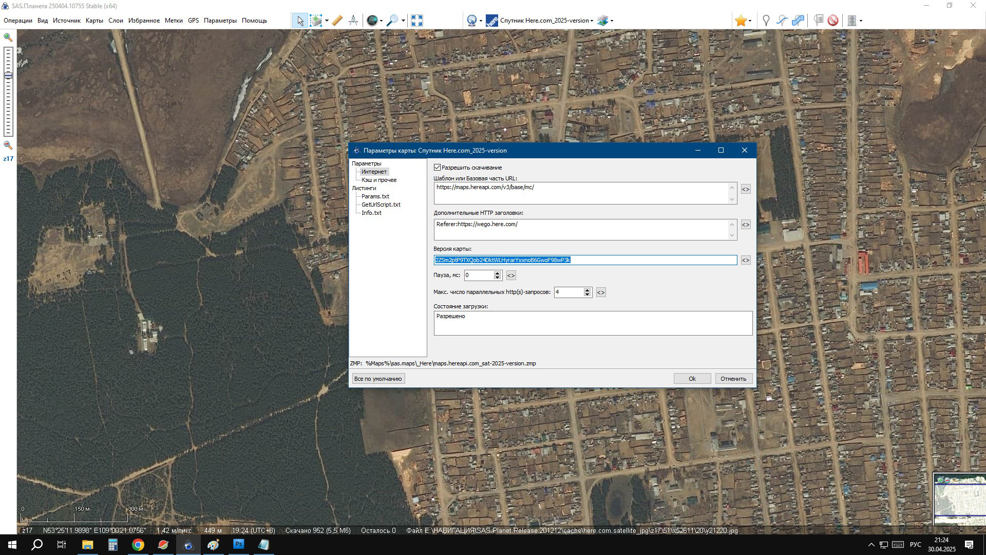

Сообщение ingener » 30 апр 2025, 14:24
Так что в HERE WeGo злобствуют... На пока вырисовывается, что каждые 5 дней меняют апикей.
Сегодня новый уже с утра вылез 2ZSm2ptP9TXQob24DktWLHyrarYxxnoB6GwoF98wP3k
Собрал версионный набор, с подстановкой свежих апикеев в листингах в окно "Версия карты"
Регулярно отслеживать и выкладывать свежие апикеи желания нет, HERE нужен эпизодически. Опять же - зайти туда могу только под системным VPN, который тоже часто хромает.
Кому очень нужен HERE WeGo - регаемся на сайте и приобретаем личный ключик.
Либо по необходимости на "сейчас" - как достать бесплатный апикей из HERE WeGo:
1. Открываем ссыль https://wego.here.com/?map
- у меня без VPN это выглядит так:
2. Усли удалось зайти без VPN, или с ним - уже хорошо:
3. Банально через Инструменты разработчика находим урл растрового тайла и копируем апикей:
4. Подставляем его в нужный источник в листингах в окно "Версия карты", жмем ОК:
