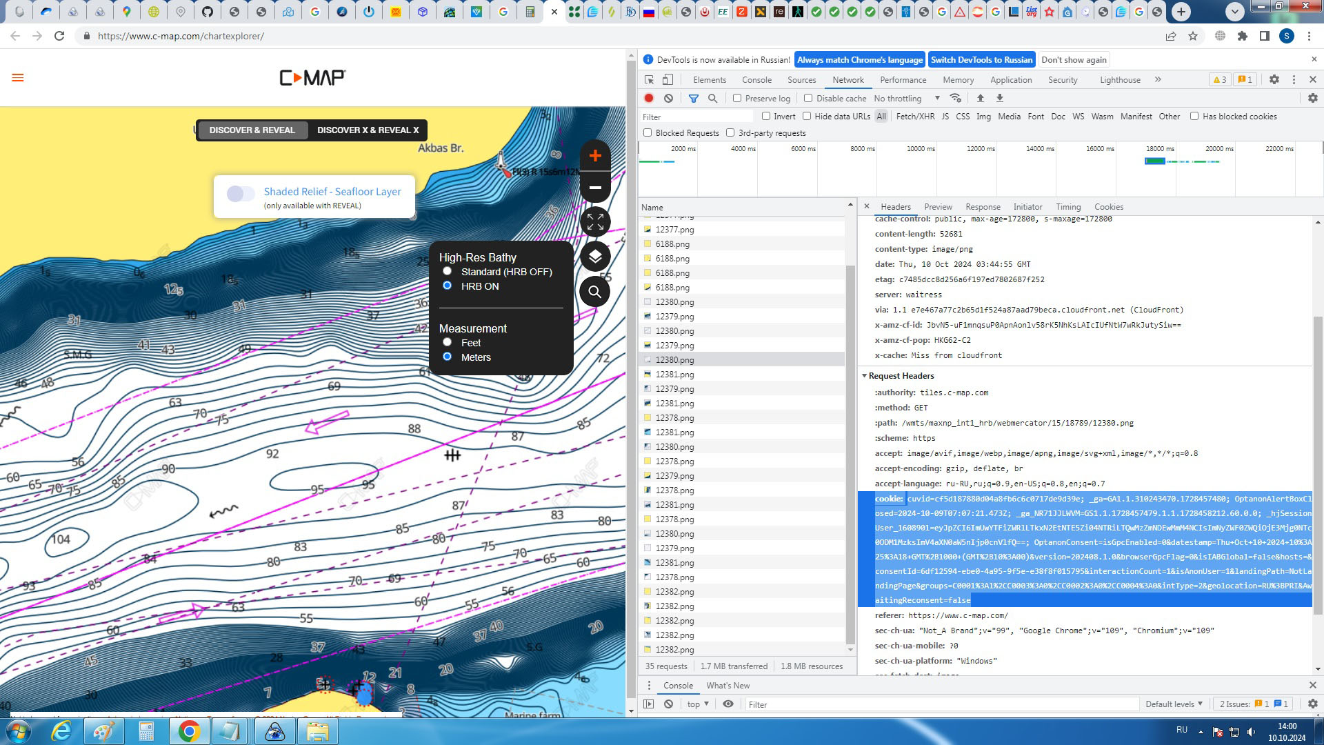

Как вытащить куки для С-map.com:
_FleetviewOnline.zip
_С-map.com.zip

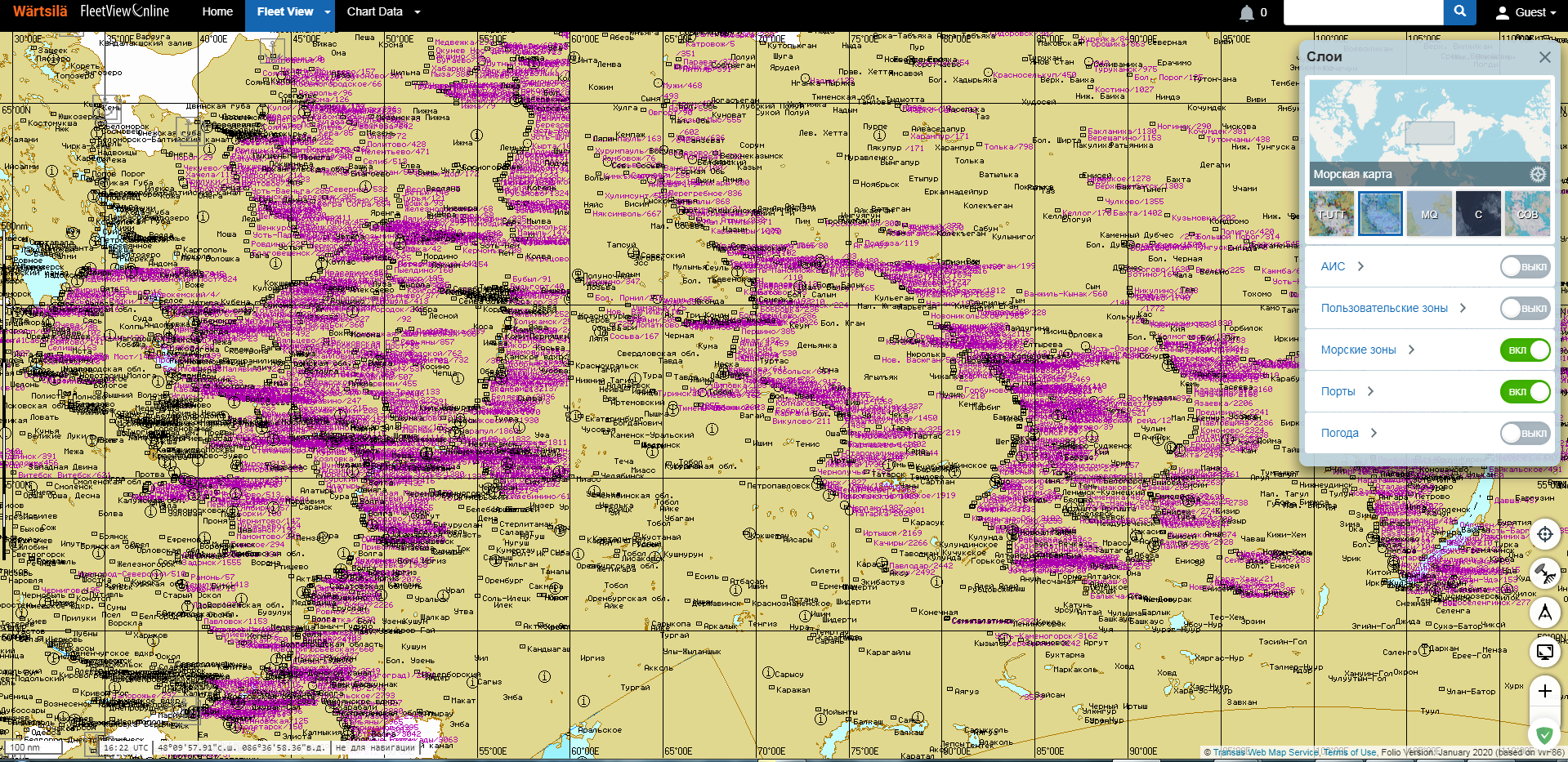

Сообщение cvaigon » 10 окт 2024, 17:58
Зарубежку TRANSAS.COM рисует прекрасно , а РФ не показывает .см скрин.
А fleet wiew выдает ошибку.
см.скрин.
глюк
Манаус.Бразилия.

Сообщение ingener » 11 окт 2024, 03:41
cvaigon писал(а):Зарубежку TRANSAS.COM рисует прекрасно , а РФ не показывает .см скрин.
А fleet wiew выдает ошибку. см.скрин.
cvaigon, водоемы в полном объеме по России на сейчас есть только в fleet wiew, в TRANSAS они тоже были, но лет 5 назад их прикрыли фины.
Ошибки во fleet wiew вылазят на границах листов карт, это даже на самом сайте заметно по z11 и с z19, нормальное отображение тайлов чаще всего идет с z12 по z18.
Или у вас вообще загрузка не пошла? Надеюсь, куки правильно подставляете?
