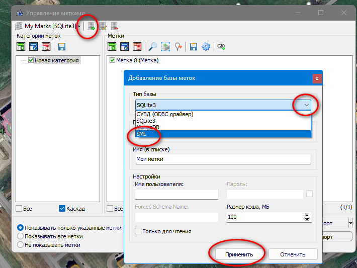

tikhpetr писал(а):
Этот 164 КБ и в нем та же пустота.

Сообщение The_Spirit » 31 мар 2024, 16:28
TSA писал(а):так импортируйте свои метки себе так сказать)
Так я еще в первом сообщении написал, что уже делал это:
Если сделать импорт этого файла в меню меток - будет точно то же самое - мои старые категории меток и ни одной метки внутри.

Сообщение The_Spirit » 01 апр 2024, 08:54
Перед тем, как обнаружить проблему я обновил программу в старой папке с заменой файлов, где было все содержимое до этого. Делал так всегда при обновлении не один раз.
Потом пытался и отдельно делать с новой версией в новой папке. Пытался отдельно в новой папке запускать версию 2019 года, за который значится последнее изменение базы меток. Результат везде один - загружаются пустые категории. Это самое странное, ведь в старых версиях ранее все работало.
Файл старой базы в sml открывал блокнотом - там все метки в наличии.

Сообщение The_Spirit » 02 апр 2024, 14:00
Путем перебора обнаружил, что на версии 200606 импорт из sml вытаскивает метки двух из девяти категорий, которые у меня были. Правда в одну кучу все, но там их не так много. И после этого из данного файла последняя версия не видит уже даже названия категорий. Похоже на то, что какие-то версии ломают базу от других версий.
