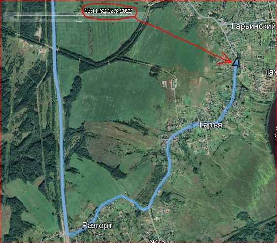

А вы попробуйте открыть трек в Гугл Планета Земля. Оригинальные треки, там открываются с анимацией, указанием времени. Если указано время будет, то с треком все в порядке, копать в другом месте.

Kesav писал(а):А вы попробуйте открыть трек в Гугл Планета Земля.
Вы не поняли вопроса. Трек имеет дату и время. При импорте его в SAS.Планету эти данные теряются. Их не видно и после экспорта трека из SAS.Планеты, остаются только координаты (может еще и высота, но в данном случае это не особо интересно). А чем посмотреть у меня есть
