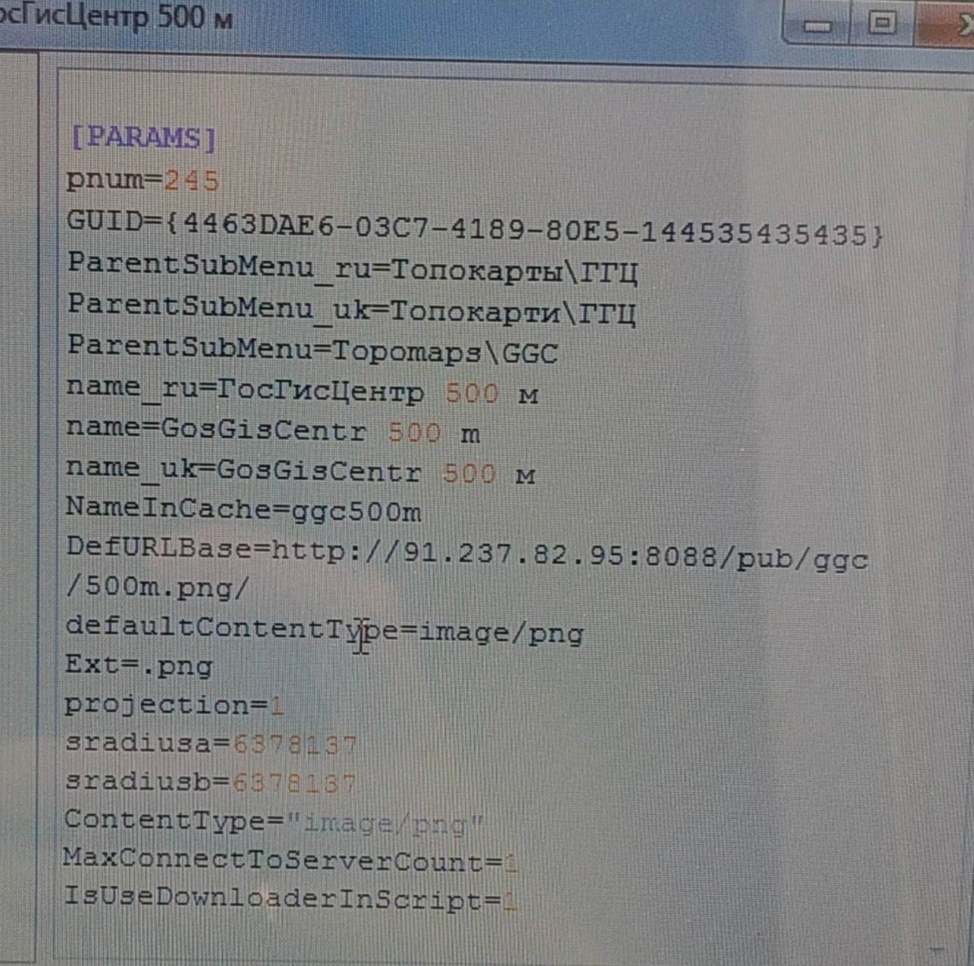

Сообщение sanya59 » 29 мар 2023, 10:14
Всех приветствую! Карты ГГЦ всех масштабов перестали грузиться последние 5-7 дней, до этого работало все сносно .. подскажите как быть?

Сообщение ingener » 29 мар 2023, 11:02
Как только поведаете, с какого сервера вы их до этого загружали, тогда и подскажем. Телепатов здесь никогда не было.

Сообщение sanya59 » 29 мар 2023, 11:50
ingener писал(а):Как только поведаете, с какого сервера вы их до этого загружали, тогда и подскажем. Телепатов здесь никогда не было.
Надеюсь это

Сообщение ingener » 29 мар 2023, 17:17
О как! Я с серверов garl-а c прошлого года ничего не видел. sanya59, а вы точно уверены, что именно этот источник работал, а не с Nakarte.me заливались? Какая циферка у вас в Параметры - Параметры карты - Интернет в поле "Версия карт" проставлена?

Сообщение UriS » 29 мар 2023, 20:34
Да, подтверждаю - уже несколько дней не грузятся. В параметрах стоит "1"

Сообщение vlasto1 » 29 мар 2023, 20:39
с серверов garl-а не грузится даже не год назад, а несколько лет, как билиберду там закрутили.
Первоначально у него было, скрин.

Сообщение sanya59 » 29 мар 2023, 20:49
ingener писал(а):О как! Я с серверов garl-а c прошлого года ничего не видел. sanya59, а вы точно уверены, что именно этот источник работал, а не с Nakarte.me заливались? Какая циферка у вас в Параметры - Параметры карты - Интернет в поле "Версия карт" проставлена?
Как говорится ,,зуб даю,,! Версия карт - 1.

Сообщение ingener » 30 мар 2023, 05:44
sanya59, тогда остался только вариант заливаться тем же самым ГГЦ из Nakarte.me, набор на предыдущей странице выложен.
А если не мешают водяные знаки и маленько разные цветовые оттенки, можно выпендриться и залить тайлы от Nakarte.me в ту же самую папку кэша от garl-a - банально исправьте NameInCache=
Хотя, конечно, это будет лоскутное одеяло и не комильфо, но вам решать. Так-то проще с нуля всю нужную область залить из-под Nakarte.me
