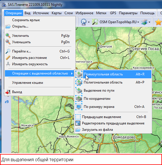

Сообщение tikhpetr » 06 фев 2023, 00:38
tikhpetr
Сообщения: 206
Благодарил (а): 4 раз.
