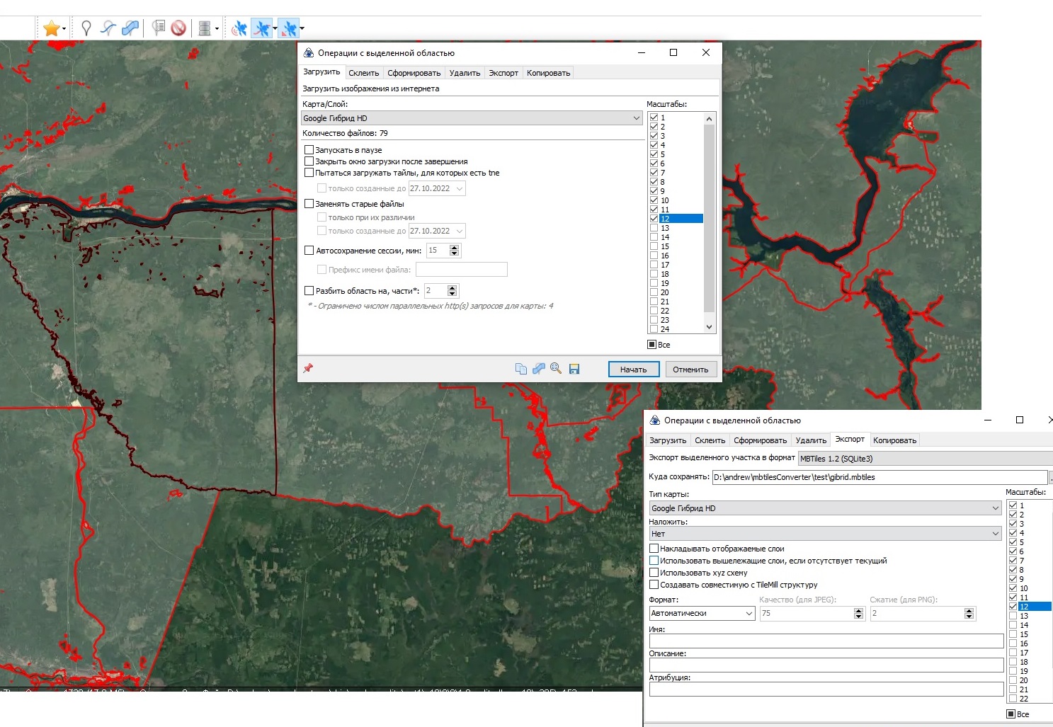

Сообщение akunkka » 27 окт 2022, 19:01
Здравствуйте!
Перед мною стоит задача автоматизации программы SAS.Планета.
Мне необходимо написать скрипт, который получает на вход:
1) Координаты полигона;
2) Границы зума;
3) Подложка.
На выходе необходимо получить файл в формате mbtiles.
Например (см. Скриншот):
Скриншот
Это полигон лесничества, и мне надо получить mbtiles c параметрами:
1) Зум 1-15;
2) Google гибрид.
Возможно ли это реализовать?
Надеюсь на помощь!

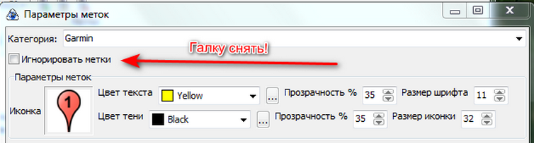

Сообщение T1339 » 01 ноя 2022, 08:44
Управление метками -> Изменить метки
Подскажите как можно изменить метки массово? (т.е. изменять шрифт, цвет, размер и сам значок не по одному, а сразу группами)
T1339
Зарегистрирован: 01 ноя 2022, 08:34
Сообщение vlasto1 » 01 ноя 2022, 09:41
Выделить нужное (клац первая - shift последняя), правая клавиша мыши Изменить метку.
T1339 (01 ноя 2022, 14:11)
vlasto1
Сообщения: 258
Поблагодарили: 70 раз.
Сообщение T1339 » 01 ноя 2022, 12:47
vlasto1 писал(а):Выделить нужное (клац первая - shift последняя), правая клавиша мыши Изменить метку.
Делаю точно как написано.
Метки выделяются, параметры меток открываются, вношу изменения но после кнопки "Начать" они не происходят.
Сисиема win10 стабильно работает, программу запускал с рабочего стола (портативная же).
Последняя стабильная версия sasplanet:
v.201212 от 12 декабря 2020 года
T1339
Сообщение tikhpetr » 01 ноя 2022, 13:29
tikhpetr
Сообщения: 206
Благодарил (а): 4 раз.
Сообщение T1339 » 01 ноя 2022, 14:03
tikhpetr писал(а):
Спасибо!
Блин, как я не замечал их, вот же.
Зачем эти галки игнорирования там нужны, ведь в параметры меток и идут, что-бы их менять?
А все, понял почему, это когда выделяешь всё и метки и полигоны, а изменить хочешь только одно из них.
T1339
