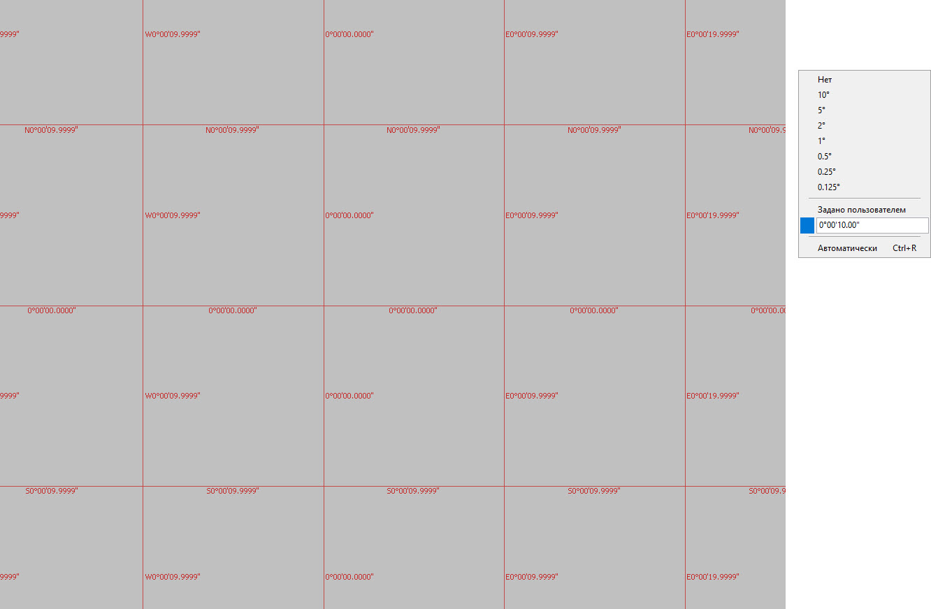

Сообщение rass » 24 июн 2022, 02:52
carpig писал(а):Откуда берётся эта дробная часть?
Видать математика так работает, не зря по-умолчанию стоит там шаг 36"
тогда все ровно получается, любой шаг кратный числу 36, получается ровный.
остальные недобирают после запятой и почему-то это складывается с каждым следующей линией сетки, начиная от координаты 0,0.
Это в багтрекер надо идти
rass
Сообщения: 300
Благодарил (а): 61 раз.
Поблагодарили: 92 раз.
Сообщение carpig » 24 июн 2022, 03:56
rass писал(а):Видать математика так работает, не зря по-умолчанию стоит там шаг 36"
36"=0,01° Наверное поэтому получается ровно.
Но даже с шагом 36" не получается сетка с «красивыми» числами, потому что 1' не делится нацело на 36". За вертикальной линией E33°13'48" будет следовать E33°14'24"
Бумажная версия карты с такой сеткой будет странной, на ней неудобно будет искать координаты.
Ещё заметил странность в программе. Даже если в настройках программы установить формат представления координат в долях градуса, то кастомный шаг сетки по прежнему можно указывать только в минутах-секундах. При этом на экране сетка будет показана в долях градуса, пересчитанных из минут-секунд.
carpig
Сообщения: 5
Зарегистрирован: 23 июн 2022, 12:26
