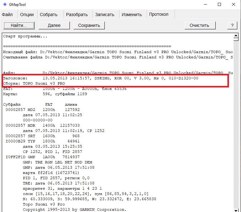

NT формат ( а в Garmin как правило NT формат) не редактируется.
Разобрать на мелкие части можно GMapTool, без возможности дальнейшего редактирования. скрин 1
Ката имеет название, какое? скрин 2

1. gmapsupp.img - это "сборный пакет" (собираемый МапСорцем или БейсКампом согласно юзверьского выделения регионов при заливке в GPS, например). То есть, грубо говоря - это файл-архив, который и сваливается на флешку или внутреннее хранилище навигатора Garmin. И да, он свободно копируется - но от этого не легче, см.ниже.
2. Перед любыми модификациями gmapsupp.img надо\придется разобрать на составляющие мелкие .img (которые, как правило - квадратные по сути своей, но не всегда). То есть, это некий аналог "тайлов", но в векторе
3. .img, которые "разобранные" - могут быть двух форматов: Classic (карты примерно до 2007-2008 годов) и NT (всё, что после).
4. Classic невозбранно разбирается в вектор через открытый польский формат (.mp) и далее во что угодно - хоть в рендер+нарезку графических тайлов для САСа.
5. NT не разбирается никак (формат полностью так и не вскрыт. Он примерно на 70% такой же как и Classic, но вот всё важное там как раз в оставшихся 30%).
То есть, весь вопрос - в каком формате у топикстартера исходная карта. Если карта новая (NT) - то известных мне вариантов перевести в открытый вектор нет.
PS: некоторое время назад весьма плотно занимался гарминами и их картами, включая разбор форматов\прошивок чуть буквально по байтам. NT побороть не смог (вернее - забросил, так как результат расковыривания не особо-то и нужен было по факту - был просто спортивный интерес. А так-то гораздо проще взять вектор с других источников, с того же OSM). Кому хочется поковыряться - могу даже поискать свои старые наработки, вплоть до пар .img-файлов Classic<>NT с разных релизов одной и той же карты. :)
