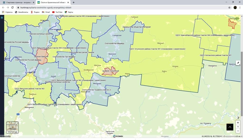

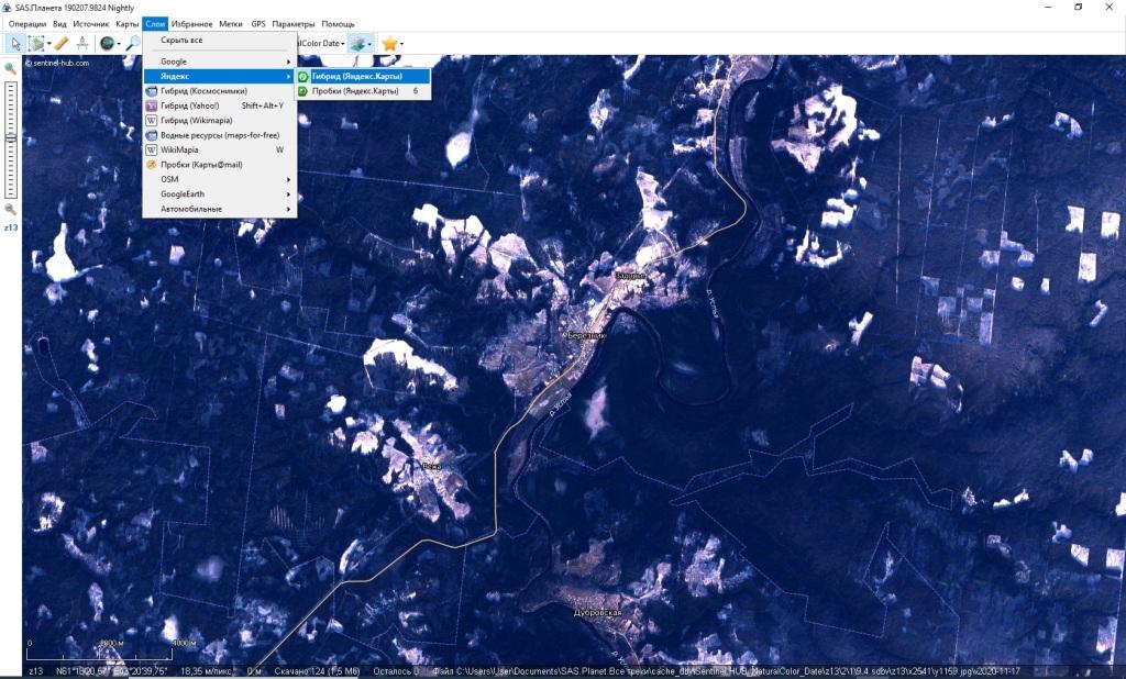

Сообщение petrovich51 » 19 дек 2020, 15:31
Можно сделать ZMP слоя границ охотхозяйств ? Это вектор, так да, но в слоях Гибрид -Яндекс карты границы лесничеств, тоже вектор, и работает. https://huntmap.ru/karta-oxotnichix-ugo ... oj-oblasti

Сообщение tikhpetr » 19 дек 2020, 15:36
Петрович, SAS, изначально растр. Желаемого эффекта не получите.

Сообщение vlasto1 » 19 дек 2020, 15:57
Почему? Вектор он и сам нарисует по "картинке".
Ему и нужна картинка в растре.

Сообщение tikhpetr » 21 дек 2020, 10:13
Ну там измерений/построений спецательных не сделать.

Сообщение vlasto1 » 21 дек 2020, 13:18
А какие там построения, обвести полигоном или путём границы хозяйств? Перегнать в gpx.
