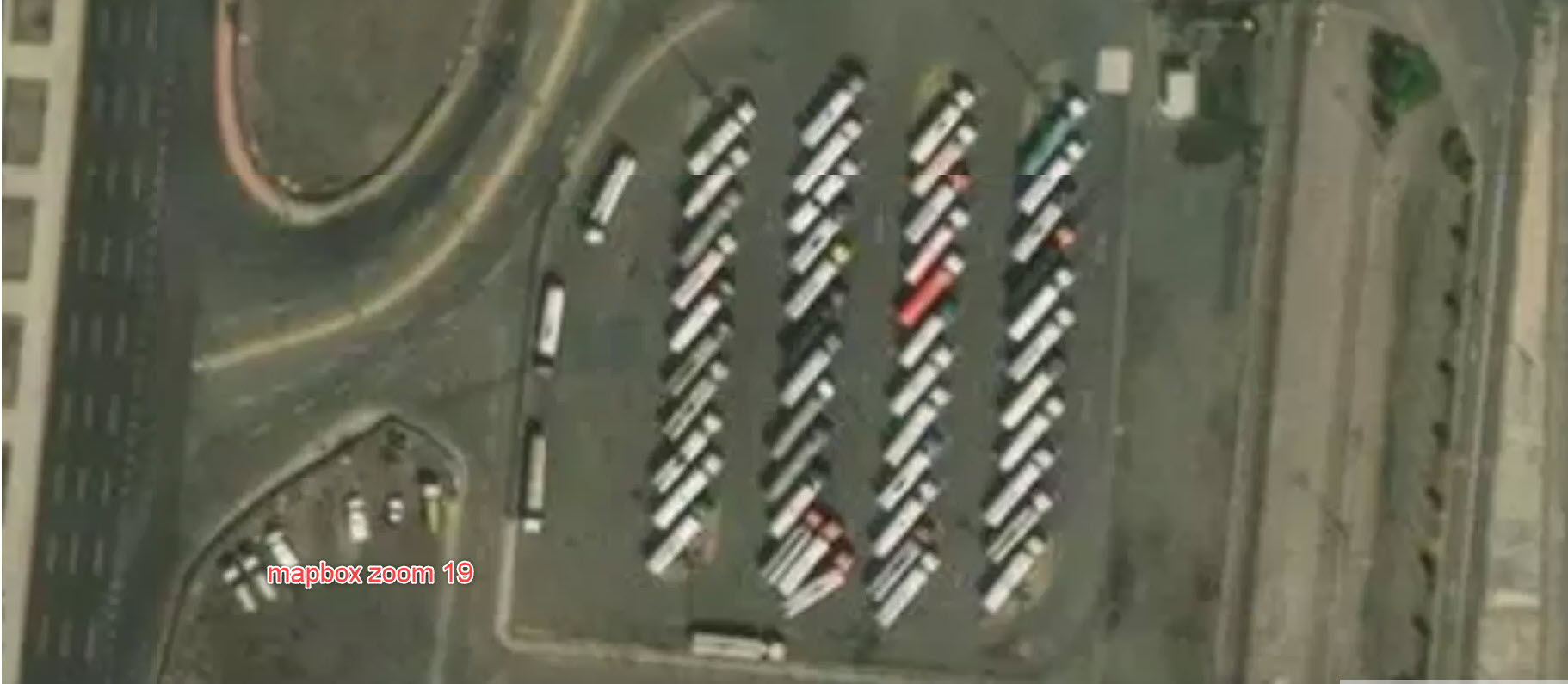

hi i have same problem about zoom level in sasplanet
why it's different between mapbox website zom 19 and sasplanet zom 19?
sasplanet zoom 19 Изображение
mapbox zomm 19 Изображение
