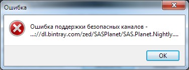

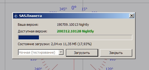

С некоторых пор при попытке скачать ночную сборку программы в самой программе через Помощь - Проверить наличие обновлений - Загрузить вылезает окно с Ошибкой. Приходится скачивать ночные сборки по ссылке на сайте.

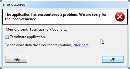

И второе, что уже задолбало :) При каждом закрытии программы возникает ошибка - утечка памяти. Пользуюсь дебажной сборкой.
.jpg

Papazol писал(а):С некоторых пор при попытке скачать ночную сборку программы в самой программе через Помощь - Проверить наличие обновлений - Загрузить вылезает окно с Ошибкой. Приходится скачивать ночные сборки по ссылке на сайте.
Какие грязные инсинуации... :facepalm:
.jpg

.jpg
Картинку я не сам нарисовал, так что проблема существует. Ладно, закину в багтрекер, лет через пять, может, решится :)))
UPD Всё решилось гораздо быстрей. Проблемы оказались частично связанными друг с другом. Невозможность скачивания в программе оказалась из-за отсутствия обновлений Windows (а кто ж их обновляет теперь?). А утечка памяти была уже пофикшена, а у меня версия программы была старая (ну, не новая, точно).

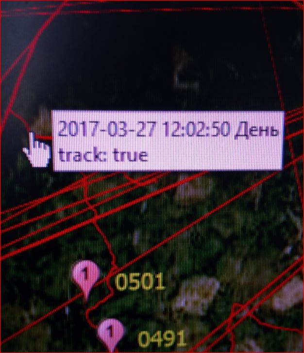

По вашему вопросу, скажу - у меня показывает время. Скорее всего сам трек не полный. Попробуйте открыть его текстовым редактором (блокнотом или ВПадом). Может там время и не прописано. Мои треки с Гармина если что.. Все таки, это не время точки. а (скорее всего) время сохранения трека на навигаторе. Но, помнится правили треки для фиксирования следов зверей и оно было прописано в треке, который в текстовом виде.. Надо смотреть в ВордПаде..
.JPG

При наведении на трек у меня тоже показывает название трека и дату, но это дата импорта или создания трека, но при перемещении курсора на любые места трека она не меняется на время каждой точки, на которую попадет курсор. Вот мне как раз и интересно, как получить именно дату и время каждой точки при наведении курсора на некий участок трека или еще как-то. Проще говоря, нужен простой способ узнавать где и во сколько времени я был, чтобы прикинуть, сколько времени было потрачено на каждый участок пути. В Ozi с этим проблем нет, а тут либо этой функции нет, либо она очень далеко запрятана.
