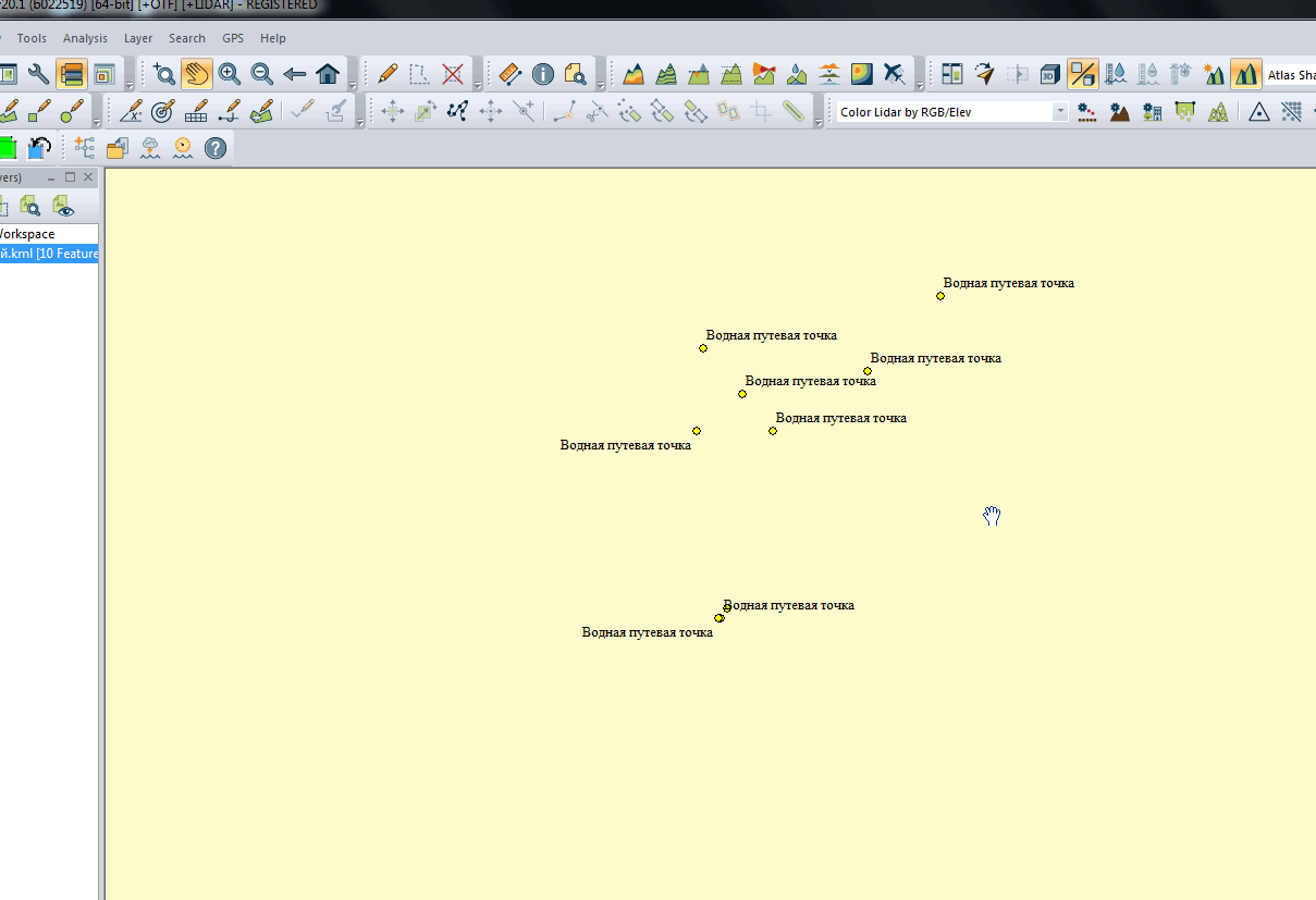

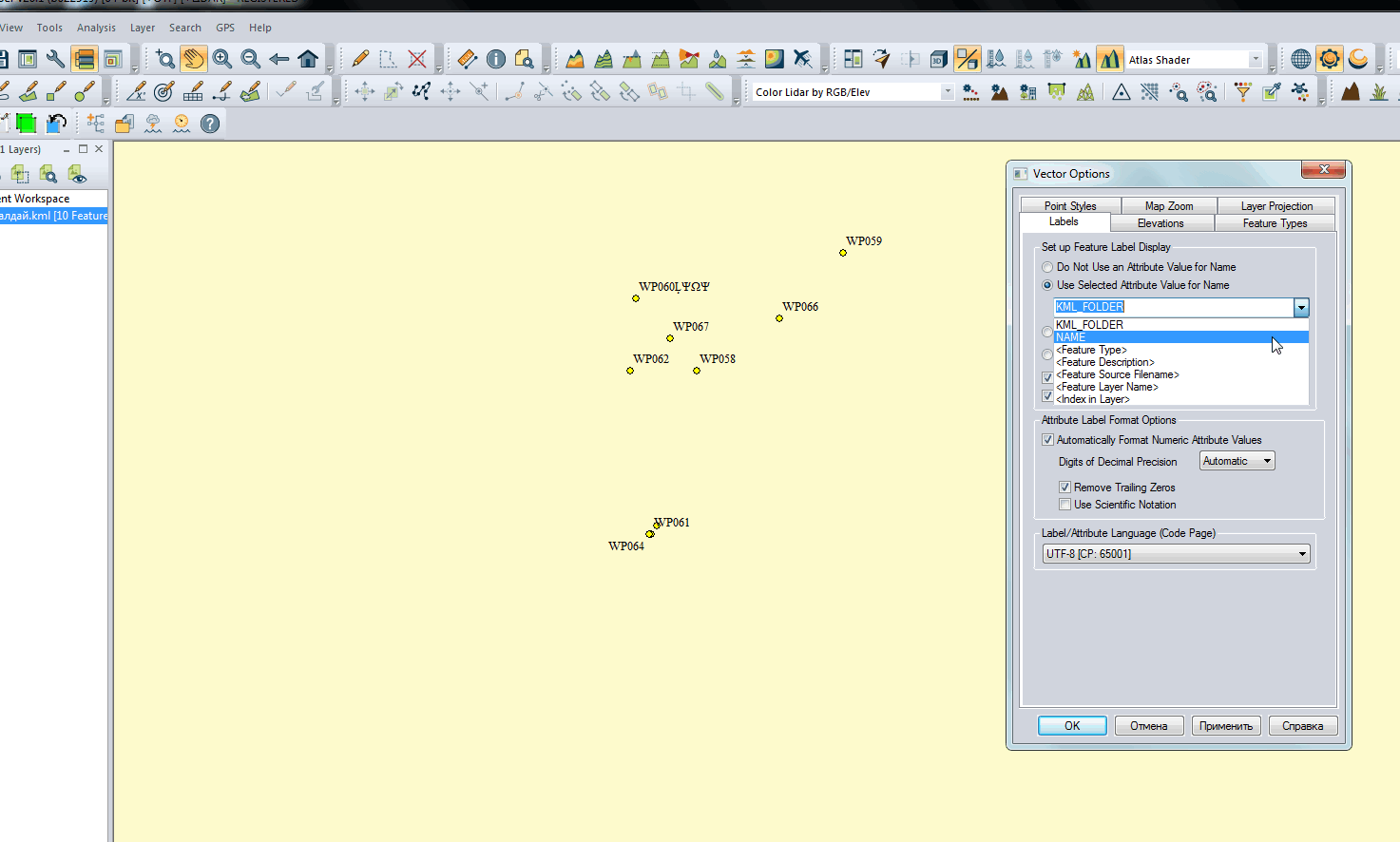

Так ведь если для печати, то предложенный мной вариант годится. Экспортируете Ваши точки с цифровыми именами в GM. Предварительно Ваши точки должны получить доп. атрибут, как на скрине( можно в том же GM).
После экспорта делаете, как на скрине. Я просто поленился разные значения атрибутов присваивать. Гемор, конечно!
