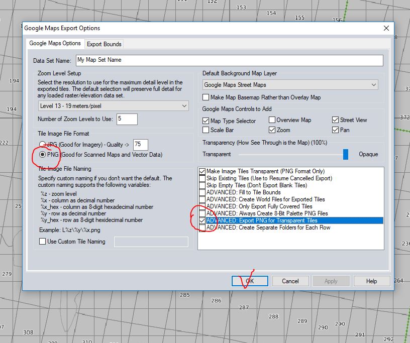

petrovich51 писал(а):Возможно сделать или переделать ЗМП квартальной сетки, чтоб она была в слоях.
Поменяйте asLayer=0 на asLayer=1, если слой этот полупрозрачный (обычно такие слои из png файлов).
Только переделывать тут нечего, нет DefURLBase.
Сообщение petrovich51 » 08 апр 2019, 16:42
Поменял. Появилась в слоях. Делал полупрозрачной, не видно карту под слоем. Сделал в ГМ прозрачной, но когда сохранил в кеше для SAS , стала непрозрачная.

Сообщение Gma » 08 апр 2019, 16:48
А цвет прозрачности был задан? На скринах этого не видно.

Сообщение petrovich51 » 08 апр 2019, 17:35
Два цвета задавал. Разницы нет. Непрозрачно.

Сообщение Gma » 08 апр 2019, 17:43
Всегда думал, что прозрачным может быть только один -- 2 цв. для меня новость. И задавать его нужно, определяя на карте, а не из стандартной палитры.

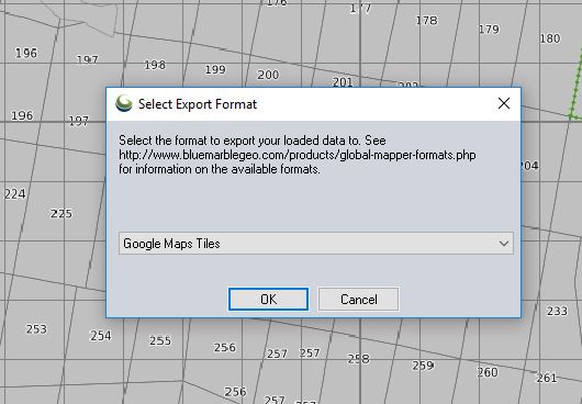

Сообщение Kesav » 08 апр 2019, 21:23
Петрович,Прозрачность надо задавать (указывать) при экспорте png растра в GMT. в ГМаппере. Давай на Санате, расскажу и покажу. Хотя, все подробно описано Митром тут, только не карту делать , а слой viewtopic.php?f=2&t=1090
Можно не создавать новый zmp, а использовать уже имеющиеся в слоях, но на данное время не актуальный, не работающий. Просто в папку с кешем, для этого змп, подложить тот gmt кеш, что сконвертили ГМаппером.

Сообщение petrovich51 » 09 апр 2019, 14:48
Всем спасибо. Поменял в zmp с JPG на PNG и... получилось .
