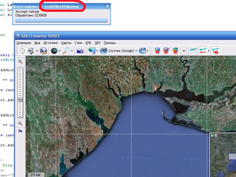

Выделил всю карту(почти всю, полностью выделить нельзя (давно предлагал по Ctrl+A сделать выделение всего видимого куска)), действие - Экспорт. Все карты, все маштабы (типа ф-ия - конвертация всей базы). Сама база тестовая, маханькая - 9,60 МБ (10 068 747 байт).
конвертил долго, я не засекал, но не менее ЧАСА.
Плюс ещё и не правильное определение кол-во файлов (см. вложение).

Сообщение feya » 09 апр 2009, 12:54
Vasya
Выделить просто используя ctrl.
Экспорт куда делали?

Сообщение Vasya » 09 апр 2009, 14:31
Экспорт в ES1.95.
Портирование до сих пор идёт, уже более 2-х часов. Машинка не быстрая (Целик 2,66), памяти почти не жрёт (45 метров).

Сообщение feya » 09 апр 2009, 14:55
Экспорт 10 Мб до сих пор идет??
