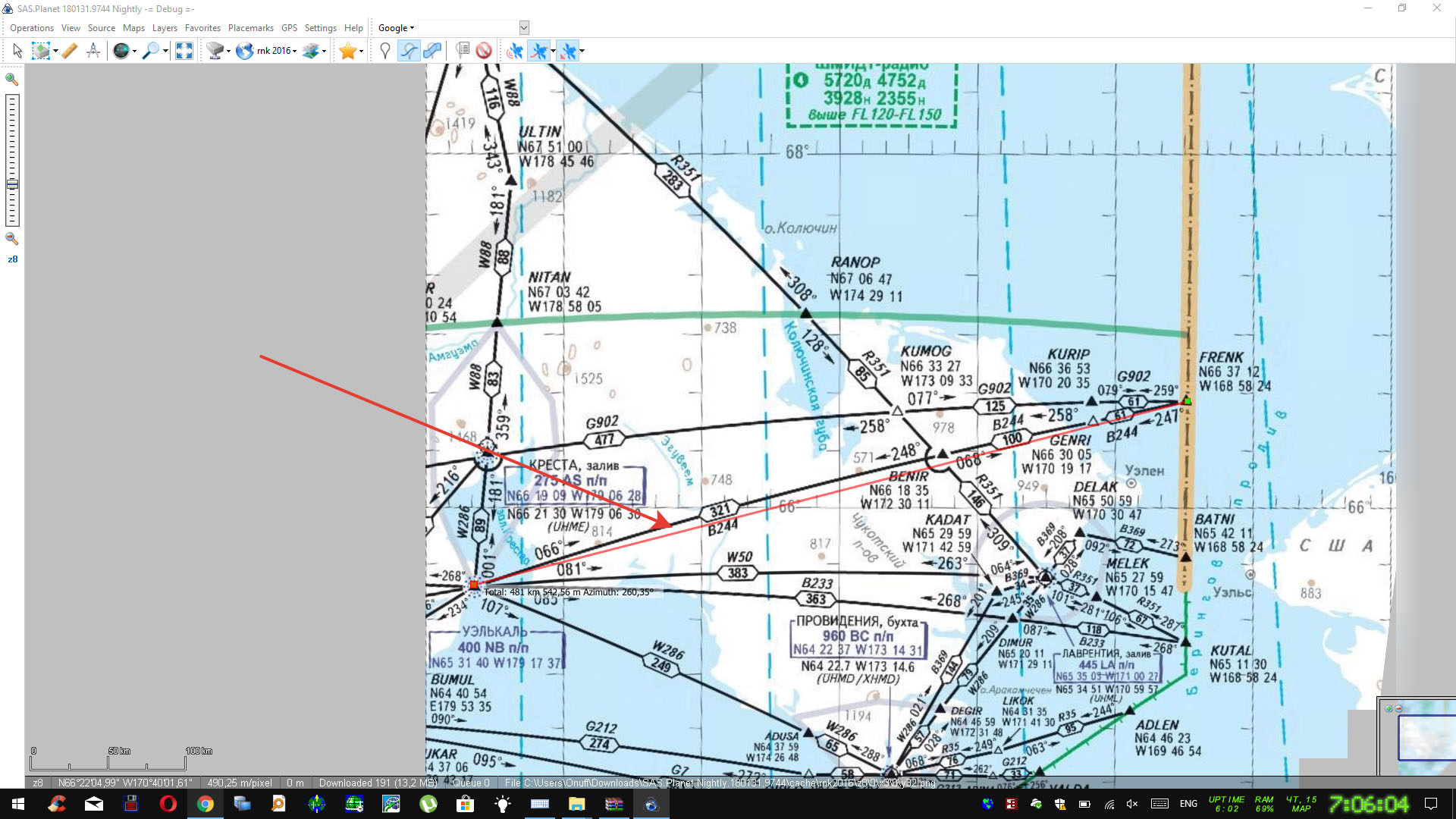

Сообщение onuff » 08 апр 2018, 11:30
При прокладывании маршрут не соответствует реальному полету.
что делать?
спасибо

Сообщение Kesav » 08 апр 2018, 13:01
Было подобное с треком полета от Москвы, до Байкала. С проекцией не совпадало.. http://www.sasgis.org/wikisasiya/doku.p ... арт_zmp
