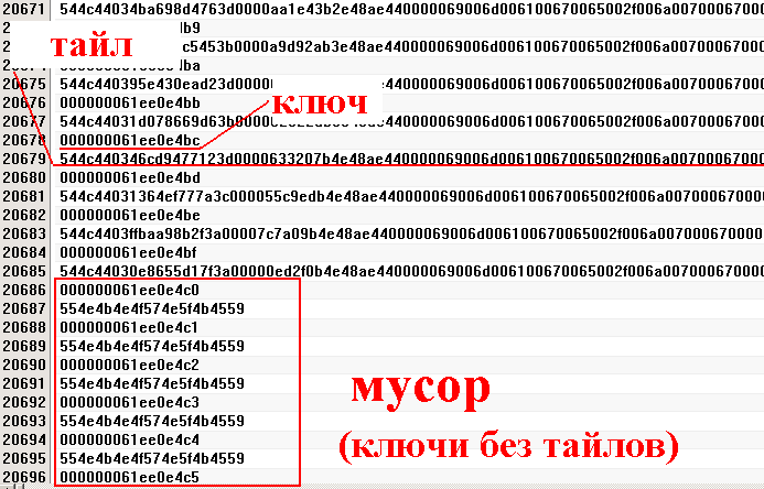

Сравнивая дампы нормальной и битой баз сразу же становятся видны отличия и понятны причины возникновения проблем (см. вложения):

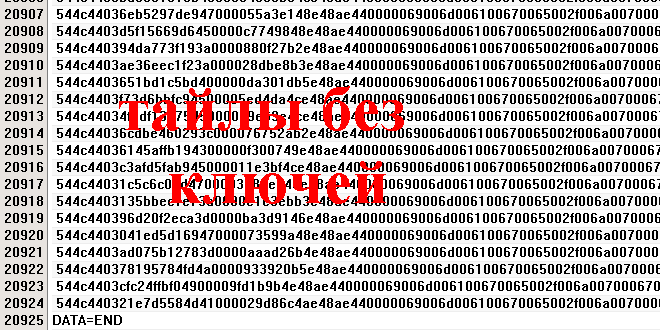

а) битые тайлы и тайлы без ключей
появляются при дампе -r/-R (в последнем варианте их существенно больше). После загрузки дампа, по всей видимости, они беспрепятственно уходят в базу, вызывая недовольство SAS. Восстановленная база не будет до конца работоспособна, только экспорт bdb-bdb, возможно, это может фиксить.

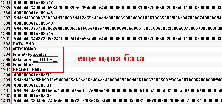

б) несколько баз внутри одного дампа (дополнительные база/базы возникают как с ключем -r, так и с ключем -R). Это причина ошибки SAS о "multiple databases" (см. выше). Если такое произошло - все тайлы из второй и последующих баз невозможно восстановить штатными средствами. В моем случае те восстановленные 11М и есть первая база (режим восстановления без ключей).
Если грузить db_load полученные с ключами -r/-R большие дампы, то эти несколько баз включаются в состав одной базы sbd, однако SAS частично может работать опять таки только с первой из них: при экспорте bdb2bdb через "управлением кэша" из полученного большого восстановленного файла sdb экспортируется только те 11М первой базы.
Теперь становится понятно как с этим бороться: из дампа надо взять все пары строк ключ-тайл, в которых лежат валидные тайлы.
Для фильтрации была написана элементарная утилитка на перле, которая фильтрует пары ключ-тайл, по следующим условиям:
- длина строки ключа = 18 (включая символ переноса строки)
- у тайла на 86-м месте стоит hex-код начала jpg-а ffd8ff
- конец строки тайла совпадает с hex-кодом конца jpg-а ffd9 (не уверен в строгости условия)
Полученный фильтрованный дамп уже можно превратить в полностью работоспособную базу db_load и вернуть в кэш.

Заметки по результатам восстановления.
База из "-r дампа" содержит 10178 тайлов, из "-R дампа" на 64 тайла больше. Общие файлы между ними одинаковы (распаковал в файловый формат и проанализировал)
Возможные проблемы.
1) Проблема единственности.
Насколько я понимаю, db_load последовательно закидывает все встреченные пары ключ-тайл в восстанавливаемую .sdb. Т.о. если у одного ключа при чтении дампа будет встречено несколько значений, в .sdb уйдет последнее встреченное.
- может ли теоретически такое быть с дампами?
(В распакованных "-r" и "-R" кешах файлы с одинаковыми путями имеют одинаковые md5. Наличие разных тайлов с одним ключем в имеющихся дампах пока не проверял)
- может ли один и тот же тайл попасть в разные ключи? (проверил, в моих кэшах дубликаты тайлов не найдены)
2) проблема битости.
- может ли у jpg-а в дампе быть валидным начало и конец, но побиться середина? (badpeggy в распакованных кэшах их не нашла)
NB: с ключем -r в дампе нет ни одной записи тайла, где есть валидное jpg начало, но нет валидного jpg конца. Но с ключем -R в дампе уже появляются ~30 jpg "огрызков".
