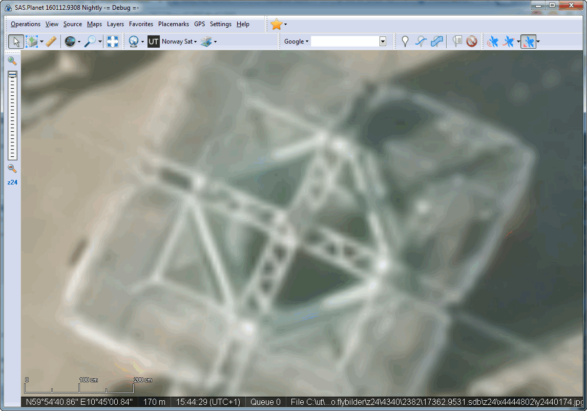

Re: Поддержка карт с norgeskart.no
Сообщение Tolik » 24 фев 2016, 18:48
Это ограничения джаваскриптов, сами данные берутся из одного источника.
Короче, вот какая-то башня на площади вокзала Осло (длинную тень там отбрасывает):
N59°54'40.85" E10°45'00.87"
