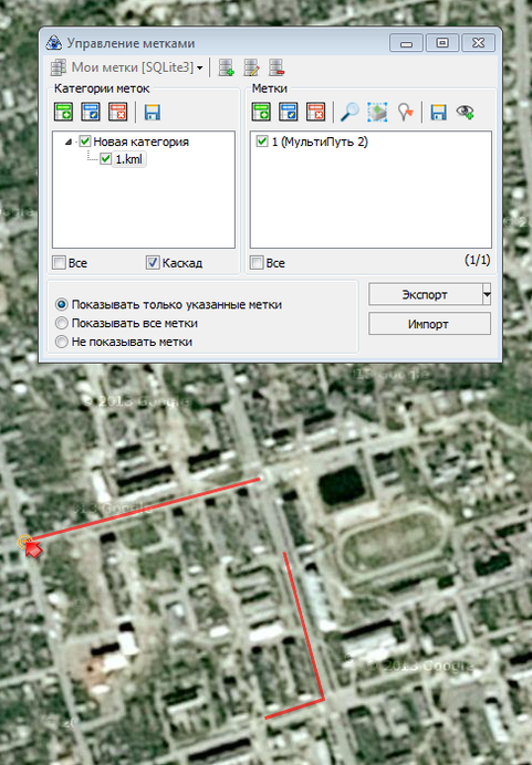

Сообщение georgi4 » 31 окт 2015, 12:34
Вот ведь как - поиск по форуму выдает "Подходящих сообщений не найдено, поскольку слово мультипуть нигде не встречается", а в программе такая штука таки есть
Получил опытным путем: создал 2 пути, экспортировал их в kml, затем
<LineString>
</LineString>
из одного вставил в другой, таким образом получил
<LineString>
aaa
</LineString>
<LineString>
bbb
</LineString>
и импортировал получившийся kml.
Я так понимаю, это аналог слияния полигонов, но для путей. Будет ли данная фича когда-нибудь в программе? Или она никому не нужна?

Re: Мультипуть
Сообщение zed » 31 окт 2015, 13:02
Поиск в Багтрекере по слову "объединение" выдаёт:
0001730: Объединение треков
0001077: Объединение сегментов трека в мультилинию при импорте GPX
Будем надеяться, что будет.

Re: Мультипуть
Сообщение georgi4 » 31 окт 2015, 23:00
Papazol писал(а):Более насущным является разделение пути (чаще трека) на части, а не их объединение.
У меня иногда возникает необходимость, чтобы было как на приведенном мной скрине, но не критично (делаю два трека и пихаю в одну категорию)

Re: Мультипуть
Сообщение zed » 01 ноя 2015, 01:56
Видимо, имеется в виду разрезание, как в этой хотелке: http://www.sasgis.org/mantis/view.php?id=2700
А вот разделить мультипуть на отдельные пути уже можно - в Управлении метками выбрать мультипуть и в меню по ПКМ на нём выбрать "Разгруппировать". Это я когда полигоны делал, заодно и для путей получилось. И по-моему, даже под это подпадает хотелка: http://www.sasgis.org/mantis/view.php?id=1737 которую можно закрыть?
