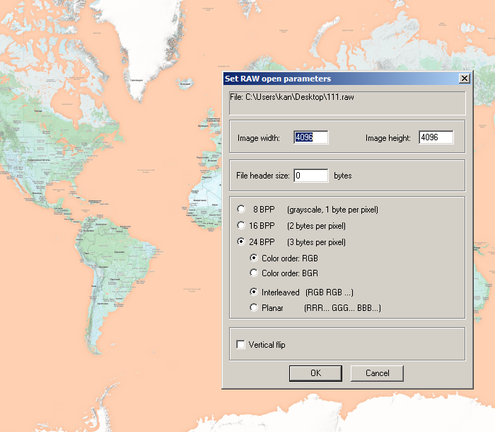

Сообщение Parasite » 08 май 2015, 07:54
vdemidov писал(а):Ну, вот, сбилдилась. Можно пробовать.
Что-то поломалось.
При попытке склеить весь мир в 10й зум - вываливает еррор:
UPD: то же самое - и про зумы 9,8,7,6. А вот 5й и ниже - сводит нормально.
UPD2: при отключенной альфе - сводит ОК и 9, и 10 (кстати, до кучи бы заменить надпись в ГУЕ "Save with alpha channel"-> "Include alpha channel").
PS: в мету уже пишется RGB, спасибо - но при открытии как RGB цвета таки уехавшие, и по факту оно оказывается сведенным все равно в BGR (и с ним - цвета уже нормальные):

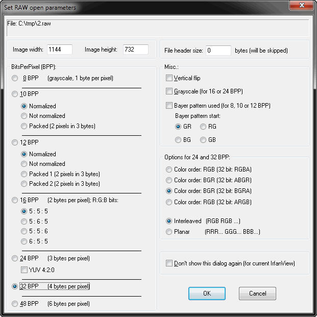

Сообщение Tolik » 08 май 2015, 10:42
IrfanView открывает картинку без альфы нормально, только если выбрать BGR:
А картинку с альфой - фигово открывает, какую опцию ни выбирай:

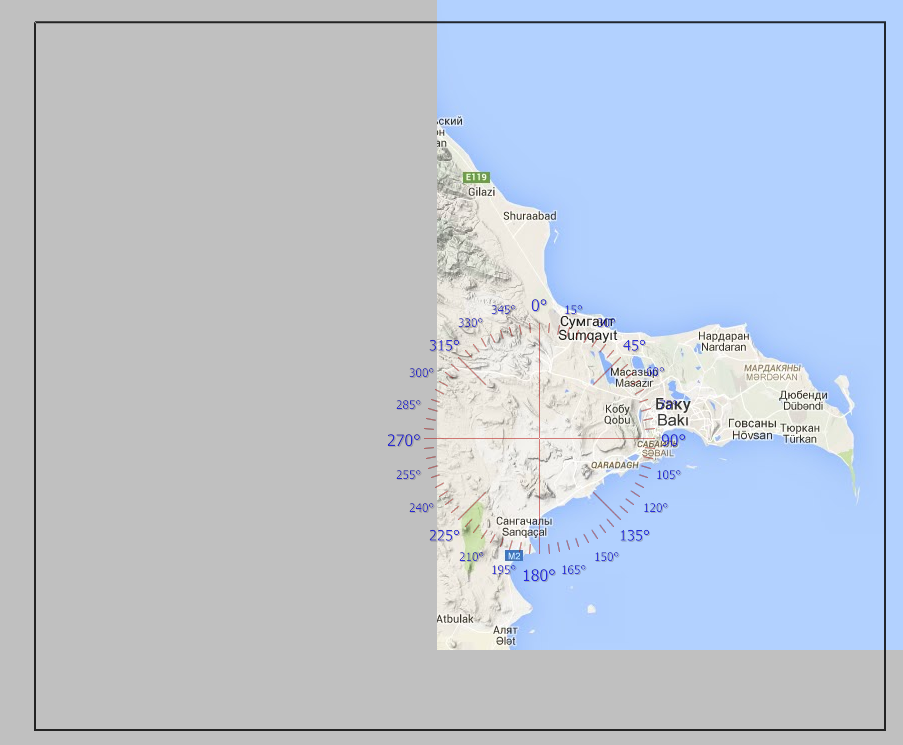

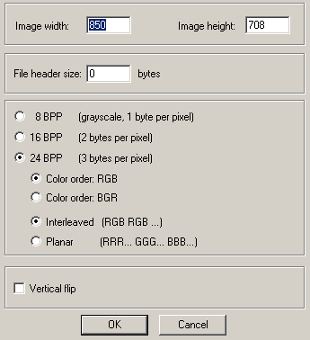

Сообщение Parasite » 12 май 2015, 08:43
vdemidov писал(а):Вроде бы поправил
Глючит.
Сводим\имеем (100% кэша прокачано):
Часть кэша не прокачана:
Галка альфы при сведении в обоих случаях была снята:
Meta:
Width=850
Height=708
Bit/pixel=24
ByteOrder=RGB
DefaultFill=#C0C0C0
Открытие RAW:
