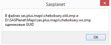

1. При запуске приложения появляются такие сообщения (см. вложение) - много (до 30 шт.), что делает запуск неудобным. Как избавиться в автоматическом режиме?

1. В автоматическом режиме никак. Нужно закрыть программу и перегенерировать GUID в конфликтных zmp. Ну, или удалить те zmp.

zed писал(а):1. В автоматическом режиме никак. Нужно закрыть программу и перегенерировать GUID в конфликтных zmp. Ну, или удалить те zmp.
Пересмотрел все меню программы и не нашел, где можно было бы "перегенерировать GUID в конфликтных zmp" - прошу подсказать как и где...

sasgis писал(а):прошу подсказать как и где...
Я же сказал - закрыть программу. Очевидно, что в программе искать как "перегенерировать GUID" бесполезно. Для генерирования GUID есть онлайн генераторы, вот там их и нужно генерировать и вписывать на место существующих в конфликтные zmp. Полезно будет почитать wiki: Описание формата пользовательских карт (zmp)

1. Ну вот у вас в сообщении об ошибке 2 имени *.zmp
Удалите один из них.
Если не хотите удалять - отредактируйте параметр GUID в файле parameters.txt - он должен быть уникальным. Не помешает исправить и другие параметры: имя, директория и т.д.
