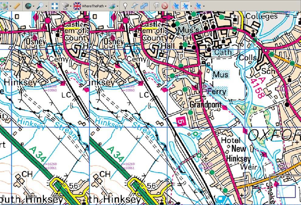

Здравствуйте,
Я пришел к вам о Datum Великобритании (EPSG 27700), используемого с библиотекой proj480.dll.
Я так и не удалось воспроизвести проблемы я столкнулся с сайта Walkinghighland.
Я прилагаю скриншот с сайта WhereThePath я представляю на ваш опыт.
Я думаю, что дать правильные параметры для файла WhereThePath.zmp
Я считаю, что прохождение растрового 256x256 LonLat в EPSG 27700 не бывает правильно.
WhereThePath.zmp.rar
Может решить эту проблему.

Bonjour,
je reviens vers vous au sujet du système geodésique de Grande Bretagne (EPSG 27700)employé avec la bibliothèque proj480.dll.
Je n'ai pas réussi à reproduire les problèmes que j'avais rencontrés avec le site Walkinghighland.
je vous joins une copie d'écran avec le site WhereThePath que je soumets à votre expertise.
Je pense avoir indiquer des paramètres correctes pour le fichier WhereThePath.zmp
je constate que le passage du raster 256x256 de LonLat en EPSG 27700 ne se passe pas correctement.
Pouvez vous examiner ce problème?
Cordialement
JEANBON
PS if you prefer i can speak english......

I come to you about Datum UK (EPSG 27700) used with the proj480.dll library.
I have not reproduced the problems I encountered with the Walkinghighland site.
I am attaching a screenshot with WhereThePath site and I submit it to your expertise.
I think, I have given the correct settings for the file WhereThePath.zmp
I find that the passage of raster 256x256 LonLat to EPSG 27700 does not happen correctly.
Can you exam this problem.
Best regards
Jeanbon
