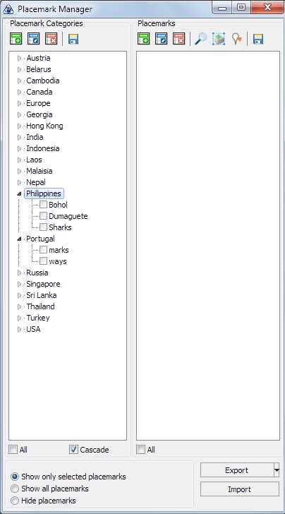

Сообщение Pitalenko » 25 окт 2013, 12:24
garl писал(а):
Pitalenko писал(а):Подскажите, на что влияет галочка "Каскад"? Как ей пользоваться? Тыкаю, но изменений не вижу. Отметил на скрине.
при выделении группы - будут выделятся и подгруппы внутри
у меня группы не выделяются, нет чекбоксов у групп. На скриншоте видно. Так и должно быть?

Сообщение garl » 25 окт 2013, 18:50
ну в последней ночнушке вот так
Pitalenko (26 окт 2013, 10:40)
