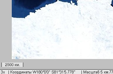

То же самое и про левый край карты (WEST). Прожка ограничивает его как 179'59'59 - хотя в САСе оно имеет координату 180'0'0 (аттач, см.левый нижний угол). На больших зумах 1'-я обрезка может стать довольно большой...

Parasite писал(а):То же самое и про левый край карты (WEST). Прожка ограничивает его как 179'59'59 - хотя в САСе оно имеет координату 180'0'0 (аттач, см.левый нижний угол). На больших зумах 1'-я обрезка может стать довольно большой...
Согласен, она будет тайлов в 10-15 на зумах 23-24. Но утверждение голословное. А реально попробовать? :) Ну что, обрезает? Достаточно посмотреть в лог-файл не на строчки "Введенные координаты", а на "Координаты области". Это как раз то, что нужно. И не сильно обращай внимание на уменьшение (иногда) значения правой границы. Там тоже все ОК (просто позиция округляется до пикселя и затем в градусы). Пожалуй сделаю для успокоения души вычисление "Координат области" по уровню 24 - будет более реальнее. А в утилите я почти не работаю с координатами, я работаю с пирамидой тайлов. И все расчеты происходят на уровне позиции тайлов в пирамиде. А координаты - это так, отправная точка.
