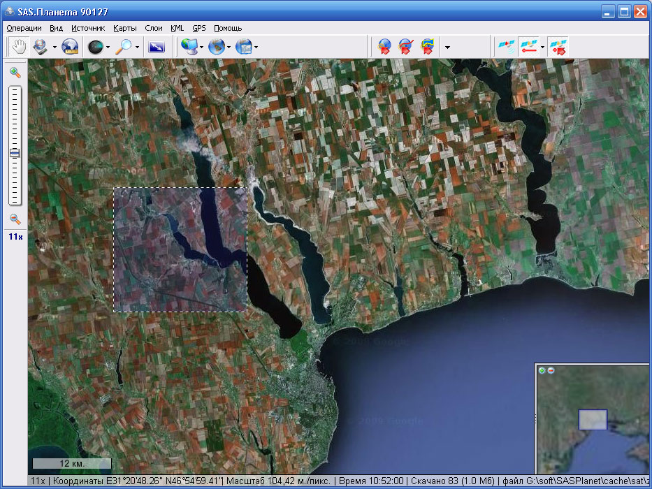

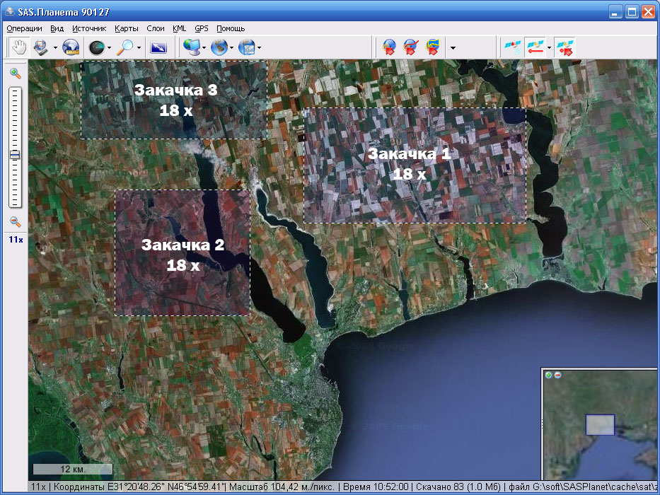

Сообщение Vasya » 28 янв 2009, 13:27
Предложение таково:
Все закачки текущей карты обозначать на экране, а-ля выделенны и подсвечены определённым цветом
Если есть одна закачка - просто обозначить её пунктиром на карте, возможно немного затемнить.
Если же несколько закачек - то можно их пронумеровать.
При этом на самом выделении можно писать дополнительную информацию - масштаб, и т.д.
Вложение 2.jpg больше недоступно.
