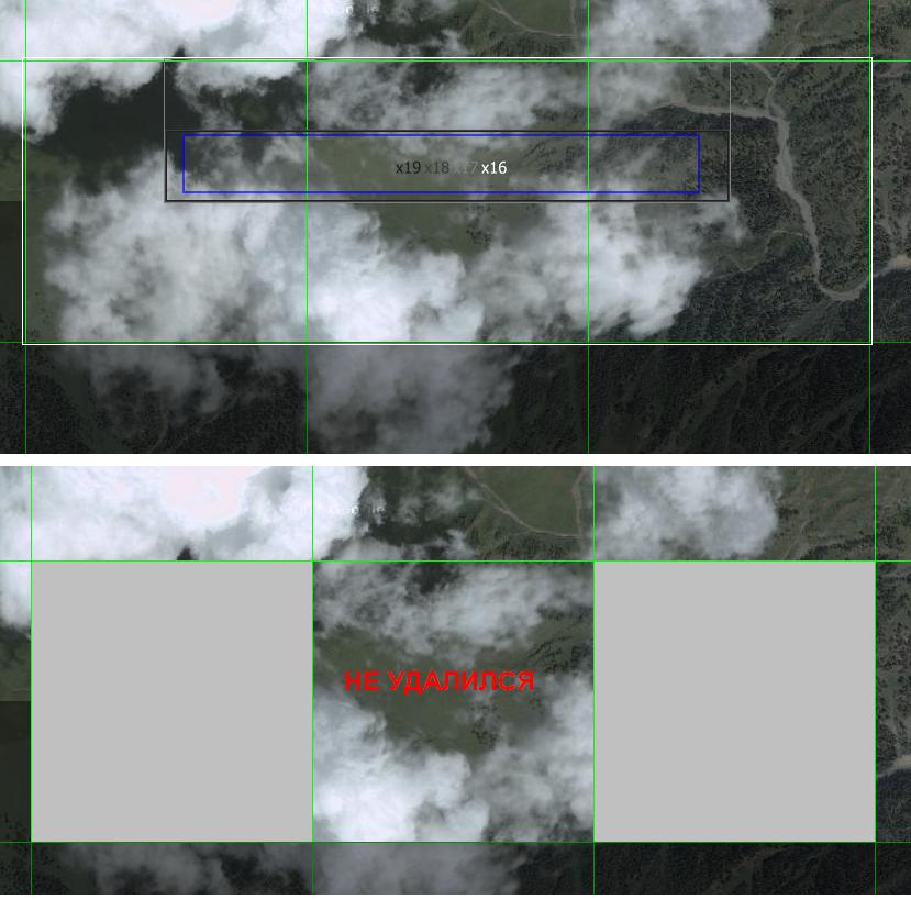

Сообщение garl » 12 янв 2009, 14:41
выделяем 3 тайла подряд прямоугольным выделением , (вертикально или горизонтально)
жмём удалить, и почемуто удаляются только крайние тайлы, а средний остаётся наместе...
Re: Ошибки и неточности
Сообщение feya » 12 янв 2009, 14:58
Упоминали уже, есть такой глюк, связан со способом определения тайла в границах полигона, для пущей скорости делаю так - определяю находятся ли какаялибо из четырех угловых точек тайла в пределах полигона если нет смотрю находятся ли к-либо угл. точки полигона внутри тайла, если все нет тогда не принадлежит тайл полигону, если хотябы одно да то принадлежит. Но не учел что если полигон проходит полностью через тайл и не имеет в нем точек то алгоритм укажет что тайл не принадлежит, с наскоку модификацию алгоритма без существенной потери скорости выполнить не удалось, но какнить решу данную проблему.

Сообщение garl » 12 янв 2009, 15:06
видать прозевал этот пост, алгоритм ясен, бум что-нить придумывать....
Сообщение feya » 12 янв 2009, 15:11
Единственный походу "Классический" вариант который исключит всякие возможные частные ситуации - проверка полным перебором всех сторон тайла и полигона на пересечение, но это будет намного дольше.

Сообщение garl » 12 янв 2009, 15:17
может вторым проходом проверять на выделенный полигон внутри тайлов? (условие обратное первому)
Сообщение feya » 12 янв 2009, 15:20
А как узнать находится ли полигон внутри тайла если не проверять пересечение сторон? Никак(

Сообщение svp » 12 янв 2009, 17:04
feya писал(а):А как узнать находится ли полигон внутри тайла если не проверять пересечение сторон? Никак(
А координаты в чем задаются? Целые? Вещественные вдоль осей XY или Широта/долгота?
