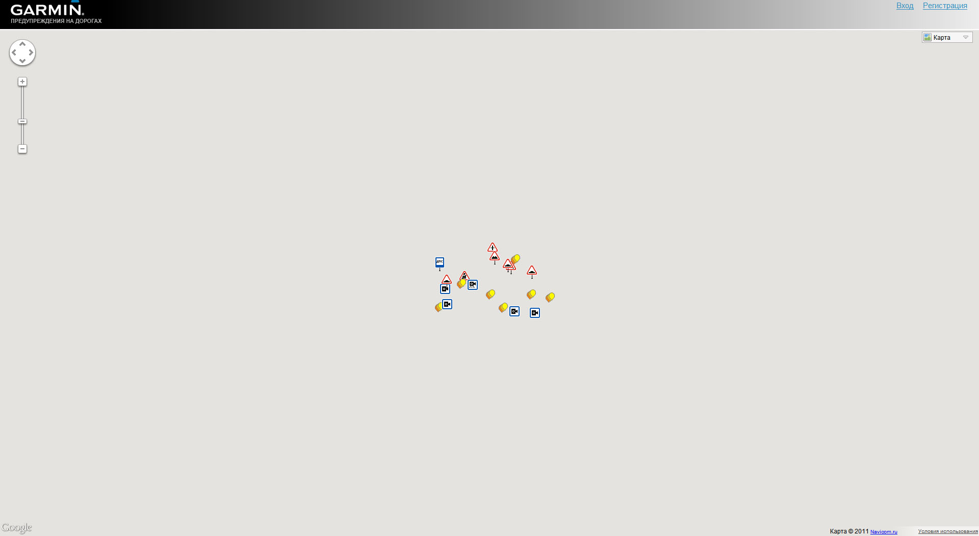

Parasite писал(а):Извините, сервис Онлайн карт ( навигатор онлайн ) работает только на территории Российской Федерации
И http://poi.garmin.ru/ тоже?
Re: Карты не вошедшие в основной список
Сообщение Parasite » 27 май 2012, 21:19
PS: логотип гугла в левом нижнем - настораживает.
