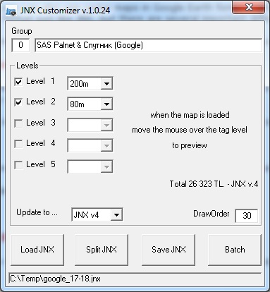

Сообщение Smith2007 » 14 май 2012, 19:32
http://sasgis.org/mantis/view.php?id=1269
На сколько я понимаю эту доработку не сложно сделать. Установка двух байт в контейнере JNX избавит владельцев новых гарминов от применения дополнительного ПО.
Можно ли повысить приоритет этой "Хотелке" (скорее нововведению)
Вот интерфейс для выбора масштаба
