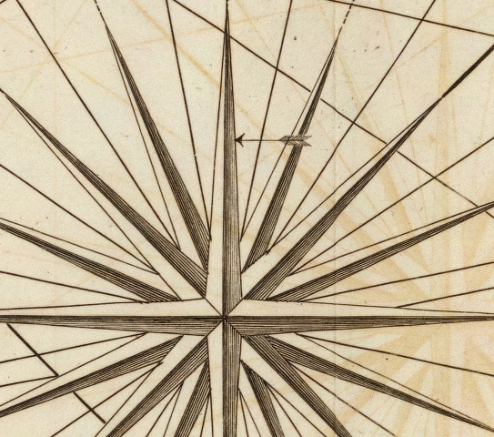

И кстати, неясно что значат некоторые обозначения на карте. Вот например стрелка влево прямиком на розе - что это? Течение? Ветер? Направление на ближайший бордель? :)

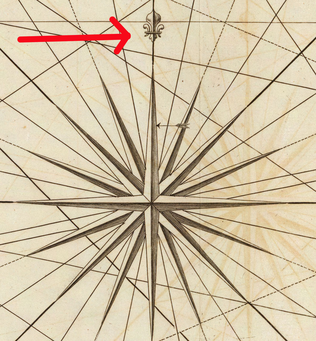

"Красивость" роз в какой то степени была объяснена достаточно интересно. Во первых роза указывала на север, для удобства ориентирования. Далее, вот на примере конкретной розы:
Hispaniola and Puerto Rico, c. 1639

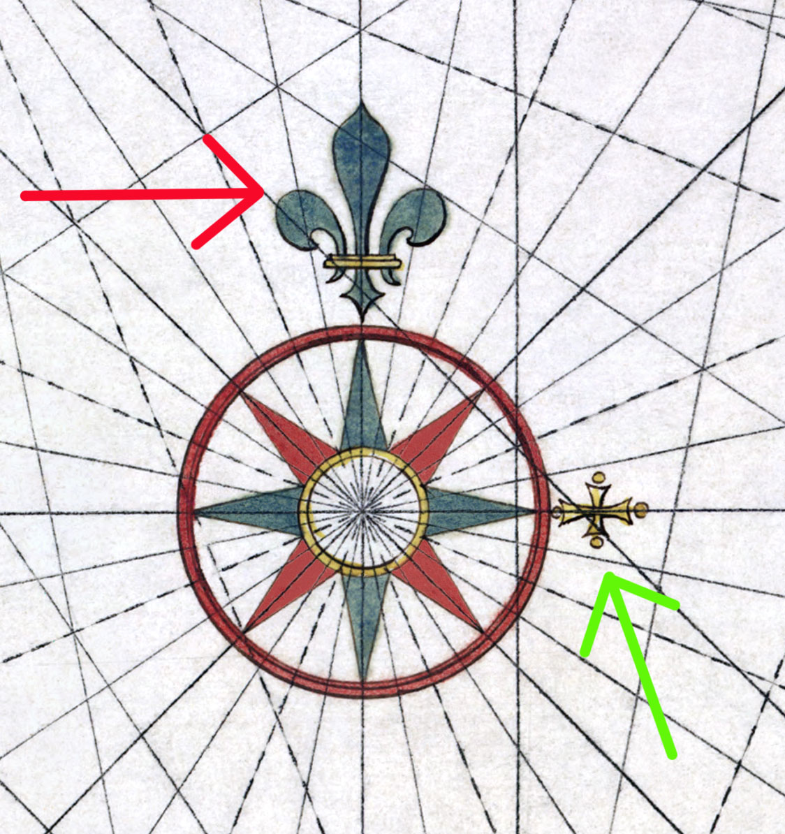

Красной стрелочкой указана завитушка, которая с точки зрения геральдики скорее всего относиться к какому-либо региону Франции или Италии, возможно Венеции и главенствует в розе, являясь своего рода "клеймом" государства, подданным которого являлся картограф. Зеленой стрелочкой указана завитушка, которая скорее всего указывает на геральдический знак конкретного картографа или конкретной гильдии/группы картографов. При этом эстетически выбрано так, чтоб самая главная геральдическая отметка, которую определил вот даже сейчас человек, в геральдике разбирающийся хотябы немного, и указывала на север. Далее в самой розе цветами сделано деление на север-юг-запад-восток и половинные направления уже полностью из эстетических соображений и в "довесок" говорящая что "да, это направления на стороны света". Тоесть данная "красивость" является по сути клеймом изготовителя и привязкой по сторонам света в одном флаконе. Повторюсь еще раз, мне это все сказал человек, имеющий к картографии очень далекое отношение, но разбирающийся в периоде, к которому относиться данная карта и сказал он это не зная, что на карте на самом деле север в той стороне, куда указывает главный с его точки зрения геральдический символ.
Тоже самое и со второй картой, стрелочкой отметил на геральдическую отметку на розе ветров. Происхождение ее и причина появления скорее всего схожи.
South part of St. Domingo, or Hispaniola. By Thos. Jefferys, Geographer to his Majesty. London, printed for Robt. Sayer, Map and Printseller, no. 53 in Fleet Street, as the Act directs, 20 Feby. 1775

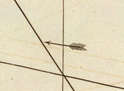

А, и пользуясь случаем хочу высказать свое предположение относительно стрелочки, я наконец то скачал оригинал карты и смог ее рассмотреть подробно. Такие стрелочки есть не только у розы, но и в других местах карты:
Логично предположить, что отношение они имеют не к розе конкретно а к карте вообще. Например указывают направление постоянных течений или преобладающее направление ветра.
В итого человек, видевший эти карты, предполагает, что роза ветров на них не несет в себе нагрузку в виде абсолютной привязки к конкретной широте и долготе. Вместо этого она исполняет роль клейма автора, точку отсчета для локальной системы координат, облегчающей построение азимутов при картографии и ориентировании по карте, указывает на стороны света ну и просто выполнена красиво как элемент украшения.
Ваше мнение по этому поводу? Я в принципе согласен с высказанными мне и переданными тут моментами, обрисовывается все достаточно логично. Я могу предположить, что на части карт роза ветров может нести еще и нагрузку в виде указания на широту расположения объекта, но я оба источника в оригинальном размере посмотрел внимательно и как минимум на этих двух картах указаний на это не нашел. Либо я невнимательно смотрел, либо я не на то смотрел вообще либо их просто нет и привязать на глобусе эту карту только с использованием розы не получится.

guf писал(а):Красной стрелочкой указана завитушка, которая с точки зрения геральдики скорее всего относиться к какому-либо региону Франции или Италии, возможно Венеции и главенствует в розе, являясь своего рода "клеймом" государства, подданным которого являлся картограф.
Не совсем так, но близко. :)
Эта завитушка - это стандартный флёр де лис (одинаковый для всех роз, даже если нарисован в другом стиле), fleur de lys, оно же "геральдическая лилия".
На розе ветров ею помечают вектор направления на север (на магнитный север, внимание. По компасу ибо, и никак иначе).
guf писал(а):Зеленой стрелочкой указана завитушка, которая скорее всего указывает на геральдический знак конкретного картографа или конкретной гильдии/группы картографов.
Завитушка справа на розе - это стандартный мальтийский крест (одинаковый для всех роз, даже если нарисован в другом стиле), оно же направление на Святую Землю, оно же на Иерусалим, оно же отметка вектора на Восток. :)
PS: отсюда мы понимаем лишь то, что картограф был христианином, т.е. европейцем (либо как минимум придерживался их стандартов при отрисовке карты).

guf писал(а):относительно стрелочки, я наконец то скачал оригинал карты и смог ее рассмотреть подробно. Такие стрелочки есть не только у розы, но и в других местах карты:
Да. Я просто взял первую попавшуюся. :)
guf писал(а):Логично предположить, что отношение они имеют не к розе конкретно а к карте вообще. Например указывают направление постоянных течений или преобладающее направление ветра.
Дак вот знать бы точно...без "или"... :)

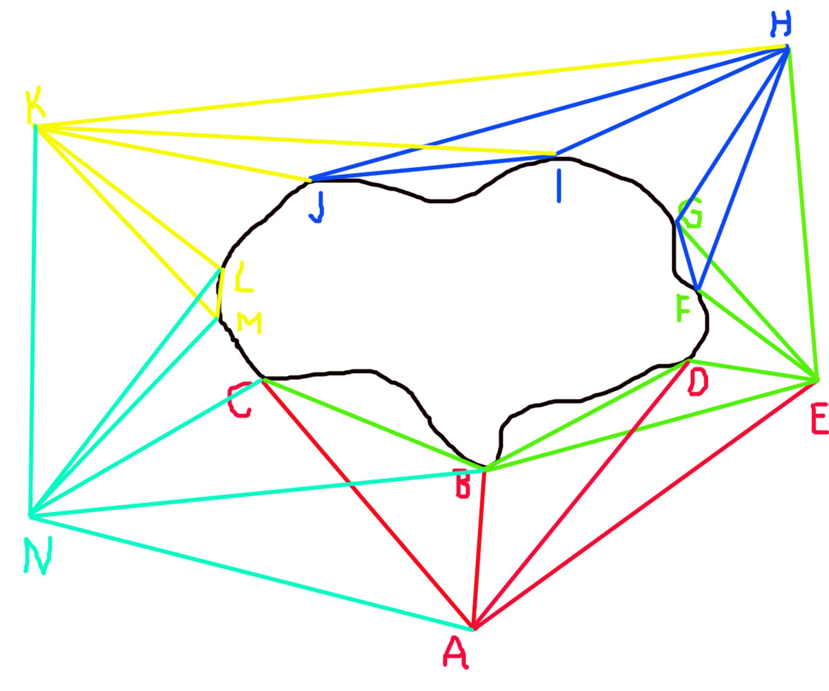

Предположим, что я - древний картограф. И мы подплыли к незнакомой земле. Для простоты у меня это будет маленький остров, прошу заранее прощения, рисовал как умел картинку :) Я, как картограф умею мерить азимуты на объекты, у меня есть для этого инструмент и я знаю, что треугольник это так называемая "жесткая фигура", тоесть сумма его углов равна 180 градусам и зная 1 сторону и 2 угла я могу однозначно достроить его до полной фигуры.
И так, приступаем:
.jpg
Терра инкогнита наша
Мы находимся в точке А. От нее я померил азимуты до B, C и D. А еще где-то там, в голове, пока еще ориентировочно отложил предполагаемое местоположение точек E и N.
После своего измерения мы подошли к берегу в точке B. Если у нас есть 2 корабля, то один мы оставили на рейде и по изменению его размера мы сможем посчитать расстояние AB с достаточно высокой точностью. Если у нас один корабль, то в точке B мы заранее должны были выбрать объект, например высокое дерево, которое в последствии приплыв померили в высоту руками и тоже посчитали расстояние AB. Кроме того, на местности мы измерили углы ABC и ABD так как обе точки, C и D нам видны из точки B.
Теперь для треугольников ABC и ABD мы имеем по 2 измеренных угла и 1 измеренную сторону, и знаем, что эта сторона для них общая. Пользуясь нашими знаниями мы достроили полностью эти треугольники и соединили их между собой. Мы имеем жестко зафиксированные относительно друг друга 3 точки на побережье и какое-то начало нашего обрисованного берега.
Мы перемещаемся на корабле в точку E.
Если у нас много кораблей, например 2, то один временно мы можем так и оставить на рейде в точке A и потом привяжем между собой точки A и E на прямую, но если такой возможности нет и корабль только один это тоже не беда, просто будет больше расчетов и измерений :)
Итак, встав на рейд в точке E мы первым делом померили азимуты на точки B и D, и так, как расстояние между ними мы посчитали чуть ранее, мы можем достроит треугольник и нанести на карту новую местоположение точки E. Буде 2корабля у нас и один останься в точке A хватило бы и этого одного измерения + определение положения корабля в точке A. Если корабля нет, одним треугольником тут не обойдется, придется строить 2 или оставлять людей на береге для измерения углов оттуда. Например группа по берегу будет передвигаться сопровождая корабль и проводить измерения там. Я просто не буду расписывать построение всех треугольников в достаточном количестве, думаю это лишнее и так все понятно.
У нас на карте получились нанесены уже 5 точек и между собой через систему треугольников они жестко зафиксированы и двоякое толкование их положения невозможно.
В точке E мы измеряем углы на точки F и G и потом, пристав к берегу измеряем и угол между ними. Достраиваем этот треугольник и привязываем его к нашей карте, на ней уже 7 точек.
Так по кругу мы проходит вокруг всего острова в точках H, K и N измеряя углы до ориентиров на местности и достраиваем треугольники как и в первых двух случаях. Каждый раз строя новые точки мы опираемся на уже измеренные.
В результате у нас получается картинка, на которой жестко и без двусмысленных трактовок отмечены точки контура острова CBDFGIJLM и привязанные к ним точки в море AEHKN.
В грубом приближении карта острова построена и наша тера инкогнита обрела свои контуры.
Теперь, видя их, мы как самые умные уже можем поставить на карту розу ветров в таком месте, чтоб измерения при движении по карте по азимутам было уже удобно. Ведь изначально мы даже не знали, остров это или например новый неоткрытый материк и тыкались со своими точками измерений наугад по сути, выбирая лишь то, что было удобно измерять сразу, видя только их.
Так на нашей карте появляется одна или несколько роз ветров. Их взаимное расположение будет продиктовано уже удобством дальнейшего использования карты и возможно, что геометрический центр острова и роза на нем расположенная окажется в низине, не видимой ни откуда.
Естественно, я очень утрировано нарисовал количество точек и точность измерения. В реальности измерений делают сотни и тысячи и шаг у них чем меньше, тем точнее карта получается. При высадках точно так же могут быть измерены неровности на местности, какие то примечательные объекты, нанесены леса и поля и так далее. Чтоб в итоге получилась уже полноценная карта.
Но в основе всего этого будут лежать триангулярные измерения и система треугольников.
