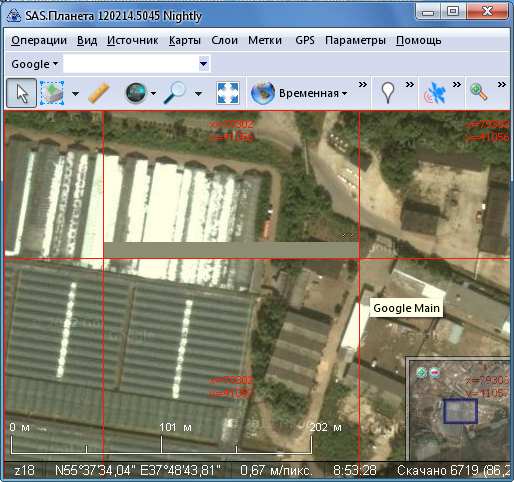

Вот снова нашел среди вчера скачанных. На этот раз такие прилетели.... ЧЕРЕЗ ПРОКСИ. (Эксперимент проведен на другом компе, с свежекупленным и протестированным ОЗУ, в том что именно ОЗУ не причем было ясно и так, но я не стал писать тогда...)
Вобщем разлет таймаутов, глюки инета, и прочие вкусности напрямую не влияют на программу, но замечательно влияют на скачивание ей же в кэш...
Все таки надо принимать меры...
39 битых тайлов на 80000
Битый тайл
детектирование
Последний раз редактировалось DJ VK 07 мар 2012, 09:54, всего редактировалось 1 раз.

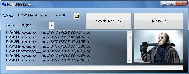

Так у вас есть тулза для проверки кэша?
Давайте проверю свой скуки ради
Благодарил (а): 280 раз.
Re: Форматы кеша, поддерживаемые программой
Сообщение DJ VK » 07 мар 2012, 09:58
Tolik писал(а):Так у вас есть тулза для проверки кэша?
http://djvk.nextmail.ru/JPGKiller.exe
первая кнопка ищет, составляет список битых. (ориентировочно каждые 100 тысяч = минуты две)
вторая их удаляет.
Писал для себя, тестировал только на 2х компах :roll:
Код всего несколько строк (искалка файлов VCL-компонент от LMD)

Просканировал весь свой кэш, нашёл всего 1 битый тайл.
И тот скачивал не я, а Parasite.

Это бывает. Просмотреть глазками все тайлы, скачанные через проксик в какой-нибудь жопе мира, часто не представляется возможным.
А битые тайлы как раз в 99% приходят через проксики, не поддерживающие SIZE - где любой таймаут принимается за конец файла, далее - см.пикчу выше.
Большинство подобного ужоса перекачивается ручками (лично я это вижу сотнями практически на каждой карте, качаемой через проксики), но вот значит где-то что-то просмотрел. Еще бы знать - где и что конкретно.
