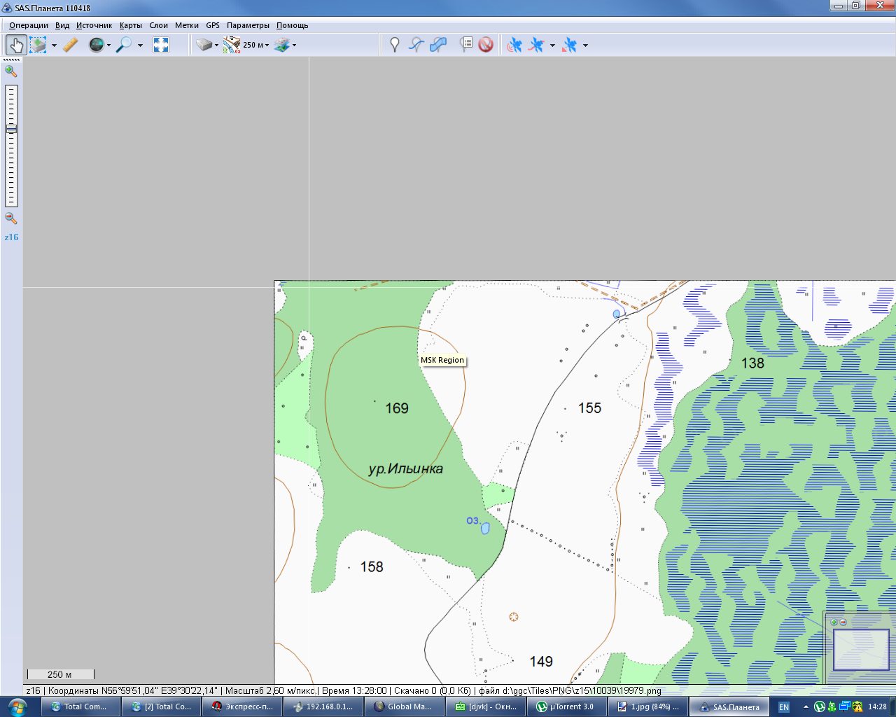

если на генштаб (скленная 500 метровка с торрентов) наложить GGC (привязка взята с торрента, но заменены координаты углов растра, с точностью до пикселя) виден сдвиг. (влево пикселов на 15, вверх пиксела на 3.) Если лист GGC с такой привязкой превратить в мозайку Google map и открыть в Планете, то разграфка на номенклатурные листы НЕ СОВПАДАЕТ с границами карты на мозайке. Те же самые сдвиги немного влево и совсем немного вверх относительно рассчитанной в программе сетки. Что это может быть ? Ведь мы делаем обрезку листов по географичеким координатам и они режутся точно. Но отображаются я бы сказал со сдвигом.

DJ VK писал(а):если на генштаб (скленная 500 метровка с торрентов) наложить GGC (привязка взята с торрента, но заменены координаты углов растра, с точностью до пикселя) виден сдвиг. (влево пикселов на 15, вверх пиксела на 3.) Если лист GGC с такой привязкой превратить в мозайку Google map и открыть в Планете, то разграфка на номенклатурные листы НЕ СОВПАДАЕТ с границами карты на мозайке. Те же самые сдвиги немного влево и совсем немного вверх относительно рассчитанной в программе сетки. Что это может быть ? Ведь мы делаем обрезку листов по географичеким координатам и они режутся точно. Но отображаются я бы сказал со сдвигом.
Проблема делится на две:
1) Почему не совпадают карты ГШ и карты ГГЦ?
2) Почему не совпадают границы листов карт и разграфка в программе?
Если на первый вопрос ответ не очевиден, и требуется изучение, то по второму вопросу был инцидент № 0000798, который до сей поры так и не решён.
Re: Картографический портал. Версия ArcGis
Сообщение DJ VK » 13 дек 2011, 09:17
Papazol писал(а):по второму вопросу был инцидент № 0000798, который до сей поры так и не решён.
буду знать. Так нестыковка 2х систем координат и в первом вопросе аналогичная.
Может у меня генштаб какой то неправильно привязанный. Судя по инциденту 798 генштаб тоже должен быть сдвинут, а он не сдвинут.
