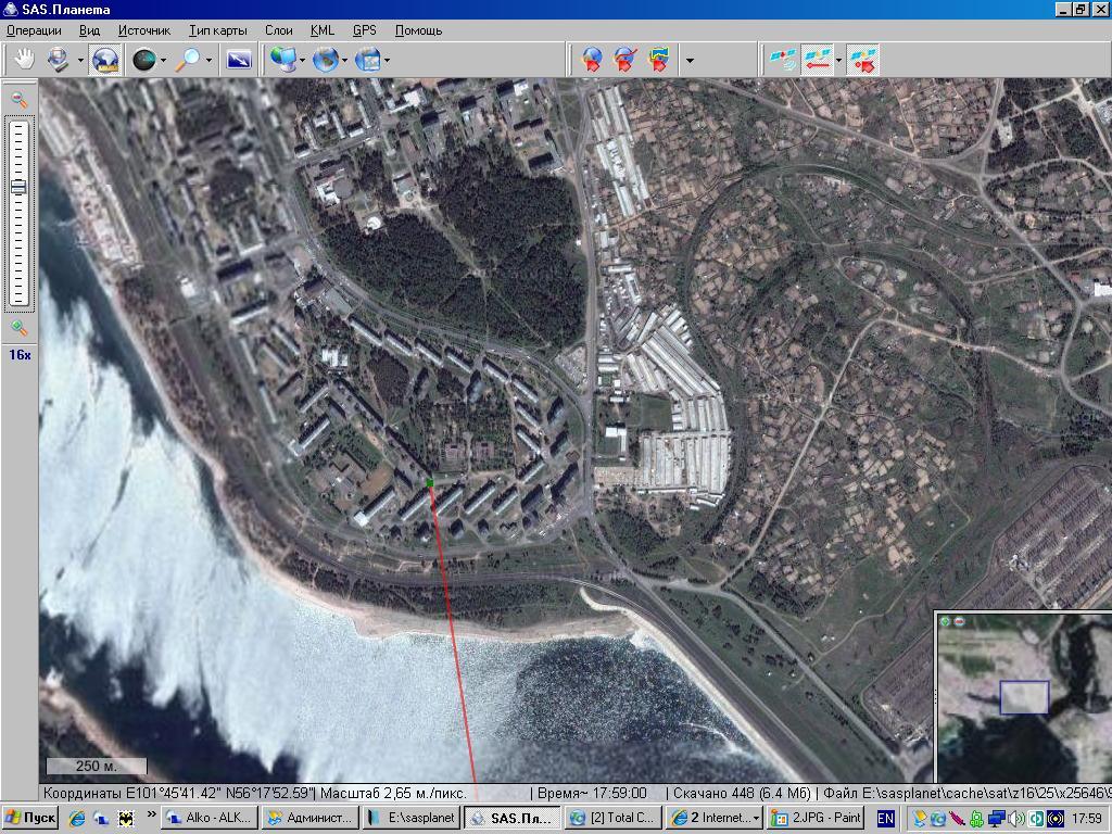

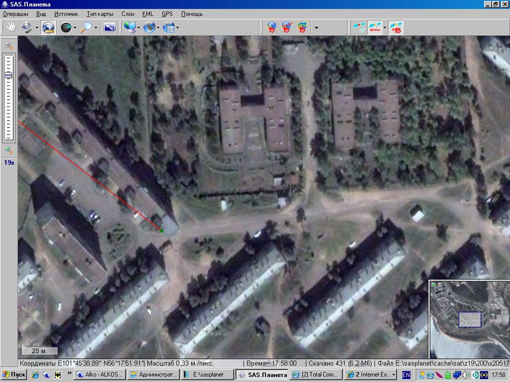

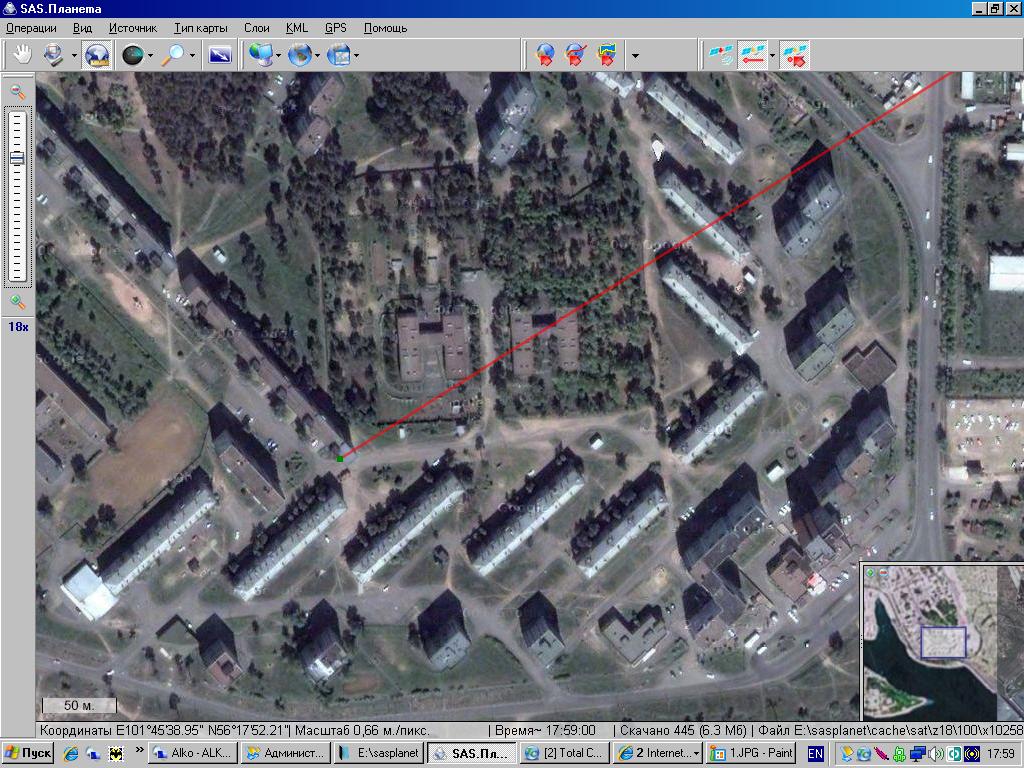

Сообщение trofa » 09 дек 2008, 14:15
добрый день, очень понравилась ваша программа. я сам занимаюсь как
навигацией так и спутниковым телевидением, для себя.
делю пристрелку (замером расстояния) на спутник к примеру
40E,0N, и потом вторую линию на свой дом. при разных зумах лиция
прыгает в разных направлениях. см. вложение.
