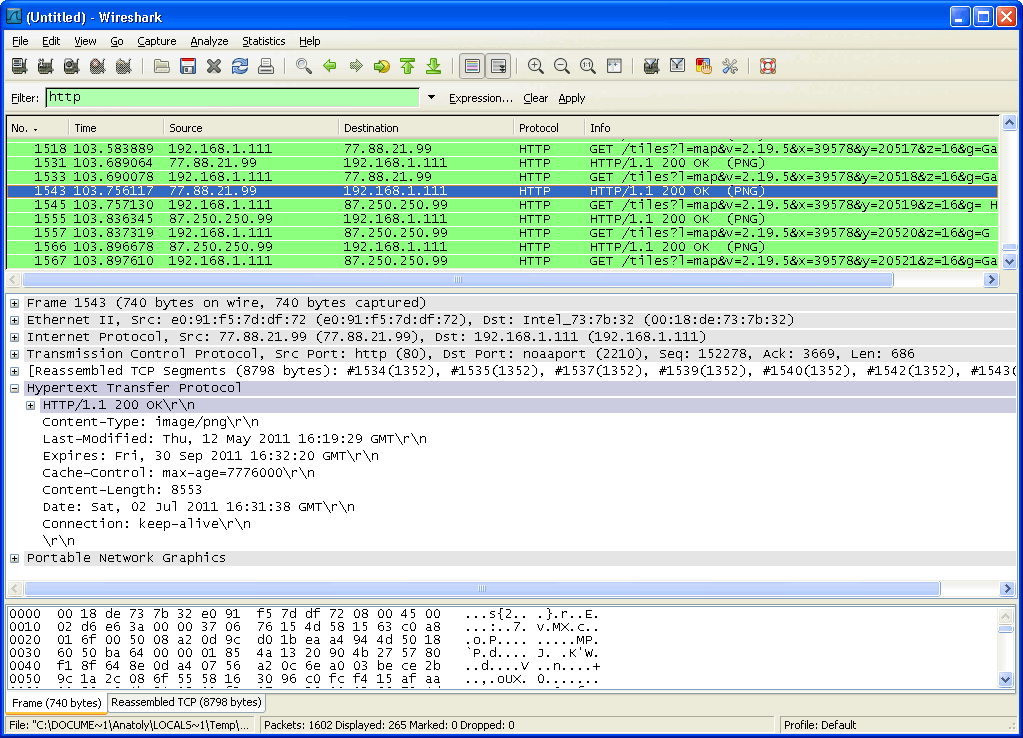

Сообщение Tolik » 02 июл 2011, 20:41
rsuan писал(а):Если, конечно, опять кто-то не будет утверждать, что тайл скачивается весь :)
Я таки буду это утверждать.
Вот вам окно Wireshark. Я, кажется, повторяю это слово уже 3-й раз и, надеюсь, последний.
Вот пакет, которые пришёл на мой комп, когда тайл уже был в кэше и стояла опция "только при различии".
Он пришёл целиком. Может быть, SAS.Planet его проигнорировала, отбросила, не знаю. Но до моей сетевой карты он добрался и счётчик трафика его посчитал.
В этом примере получилось: png-файл 8553 байта, весь пакет 8798 байт, состоит из 7 TCP-сегментов.
rsuan (02 июл 2011, 20:44)

Сообщение Tolik » 02 июл 2011, 21:07
rsuan писал(а):Вот же ёлки-палки... Может быть Tolik и divinets тестировали разные карты? Как говорит Parasite, если в заголовке нет данных о размере или дате файла, то файл приходится скачивать весь, может у Tolik'а как раз этот случай, а у divinets - нет? Меня больше интересуют карты Google-Спутник.
У Tolik'а прошу прощения, что не юзаю ещё Wireshark.
Так поюзайте его, сразу всё будет понятно.
Что за картинку показал divinets - не знаю, жду, когда он объяснит.
Данные о размере в заголовке есть, посмотрите же на скриншот, наконец.
Я думаю, карты ни при чём. Просто SAS.планета так работает. То есть скачивает целиком и не парится.
Да и кто нынче считает трафик? Вам через GPRS всю Россию выкачать надо, что ли?

Сообщение Parasite » 02 июл 2011, 21:35
rsuan писал(а):Для интернета он равен 576 байт
Он зависит не "от интернета", а от железа и осей на обоих сторонах коннекта. И он настраивается по длине (даже в винде), и по пути может биться на несколько или обьединяться из нескольких тем или иным раутером. И его рекомендуется "подкручивать" в сторону увеличения на быстрых коннектах, чтобы число оных MTU было меньше и потерь времени на системные операции тоже.
rsuan писал(а):а размеры тайлов у Google-Спутник обычно гораздо больше.
Тайл GSAT онозначно не влезет в один MTU.
Но гугль вроде же отправляет Last-Modified и Content-Length, если правильно помню.
Tolik писал(а):Он пришёл целиком. Может быть, SAS.Planet его проигнорировала, отбросила, не знаю. Но до моей сетевой карты он добрался и счётчик трафика его посчитал.
Обратите внимание на строчку "Reassebled TCP segments" - это как раз обьединение нескольких MTU (в Вашем случае - 740 байт на тот что на скрине) при анализе всей посылки с сервера.
