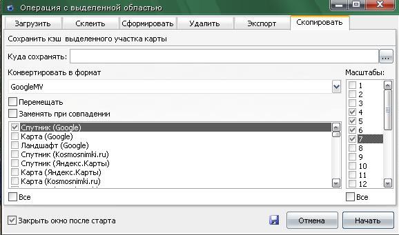

Ну собственно по сабжу - скачал карту yandex maps. Хочу закинуть в телефон, но для этого мне надо переконвертировать всё в формат GoogleMV... В экспорте онный не нашёл, только если выбрать создать zip архив, а там GoogleMV (но это очень длительный процесс - весь вчерашний день и ночь комп стоит трудиться, а сделано меньше половины.) Собственно вопрос - можно ли конвертировать в формат GoogleMV напрямую (во всяких гайдах в интеренете на скринах такая опция есть, но то очевидно предыдущие версии проги)

Почему в GoogleMV? Обычно в телефонах используют Мобильные Яндекс.Карты. А в них экспорт есть.

Как-то так... Только после экспорта в GoogleMV Я-карт этот кэш затруднительно будет использовать в других программах (кроме SAS.Планеты). Врать будет безбожно. Я-карты на эллипсоиде... А SAS.Планета пока не пересчитывает проекции при конвертации, хотя планы вроде бы такие были.

Ну не знаю... У меня андроид... на нём есть прога RMaps. Она всё замечательно показывает (там можно выбрать элипсоид). А за конвертирование - спасибо... что-то я и не задумывался искать в других вкладках... а зря...

Ну, так RMaps вроде как умеет работать с "родным" кэшем" SAS.Планеты, упакованным в TAR-файл (или нет?)... Просто GoogleMV имеет "маленький" недостаток - количество файлов-тайлов в одной папке не может быть больше 21844 (ограничение FAT32). А к примеру вся Карелия на 14 уровне - это уже около 40000 тайлов.
