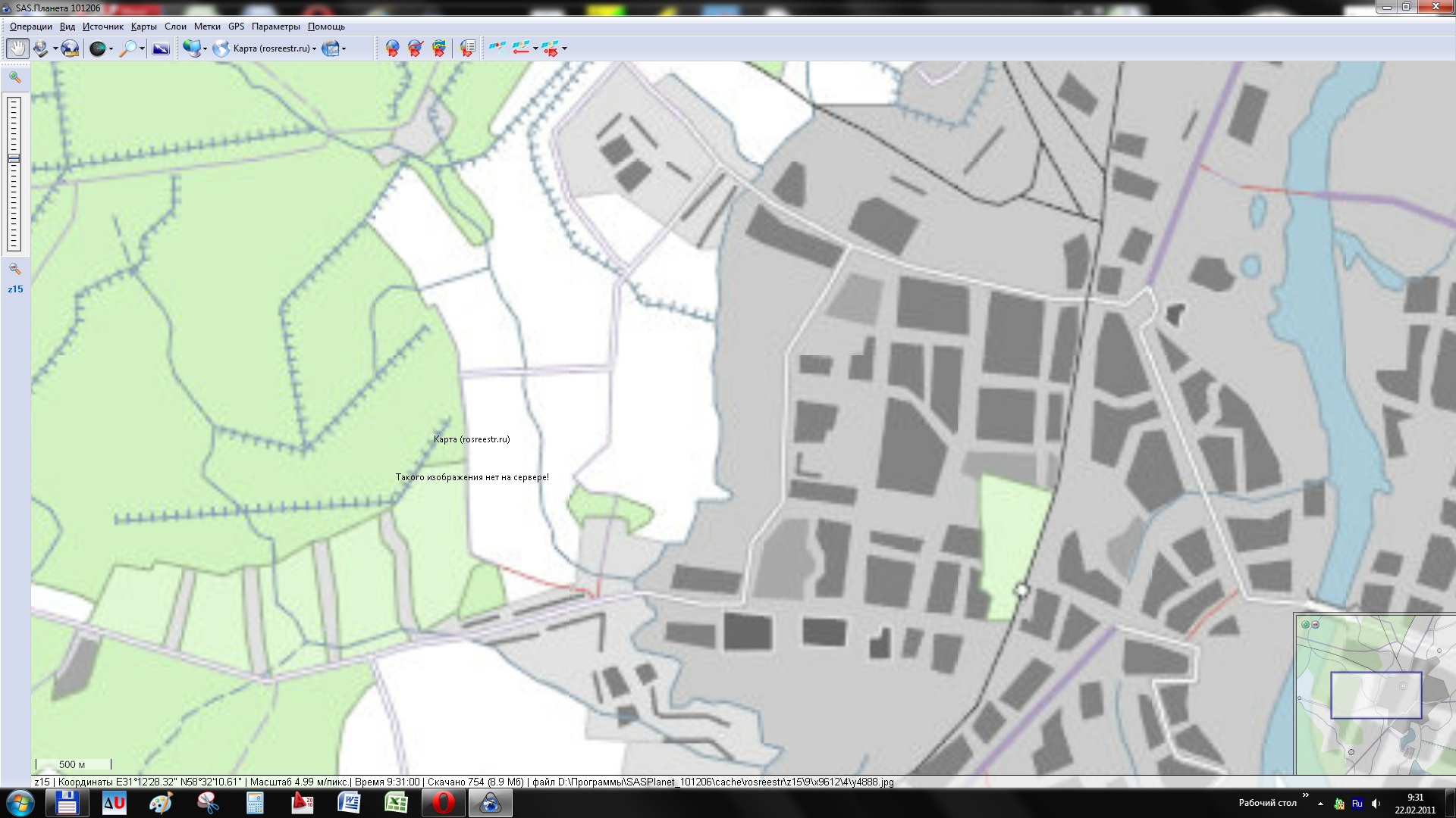

Сообщение straned » 22 фев 2011, 09:40
straned писал(а):
Papazol писал(а):Всё просто: исправляем ContentType="image/jpg" и карты живые.
спасибо, помогло.
забираю свои слова назад.. начиная с 14 зума и выше "нет такого изображения на сервере"

Сообщение Tolik » 22 фев 2011, 10:25
Не забирайте. Нет там такого изображения.
Благодарил (а): 280 раз.
Сообщение straned » 22 фев 2011, 10:37
Tolik писал(а):Не забирайте. Нет там такого изображения.
во. прошу прощения за размер скрина, но за то как есть..
straned
Сообщения: 20
Зарегистрирован: 16 фев 2011, 10:30
Благодарил (а): 4 раз.
Сообщение Tolik » 22 фев 2011, 10:39
а на сайте разве есть более подробная карта?
