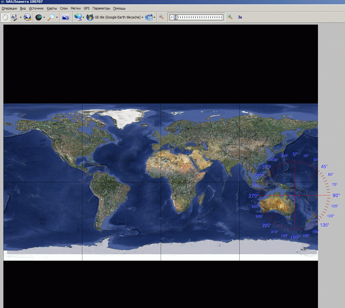

А поучи меня говорить, поучи. Вот, посмотрел. Аттач. И? Где перенарезка?
PS: projection=3
vdemidov писал(а):Существующая реализация доступа к кешу GE именно делает смену проекции. Причем весьма криво.
Кэш кэшу рознь. Фиксите "весьма кривые доступы существующих реализаций" - и подобных тем на форуме будет меньше.
