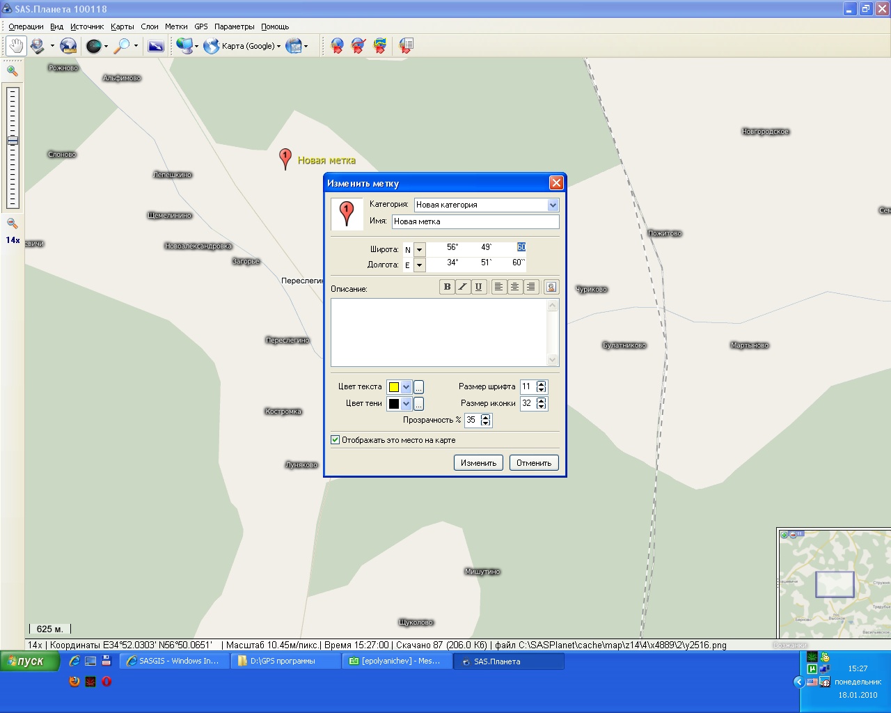

Сообщение Epolyanichev » 18 янв 2010, 16:28
Никак не могут корректно поставить точку по координатам
КООРДИНАТЫ (WGS84)
N 56° 49.458'
E 34° 51.979'
Подскажите, а формат ввода координат в разных форматах будет введено?
и как мне ввести эти координаты сейчас?
.jpg
вот что у меня на экране
Epolyanichev
Сообщения: 15
Зарегистрирован: 15 янв 2010, 18:10
Re: Чего вы хотите?
Сообщение vdemidov » 18 янв 2010, 16:43
Так и вводить. Градусы в поле для градусов, минуты и доли минут в поле для минут, в поле секунд введите 0.
