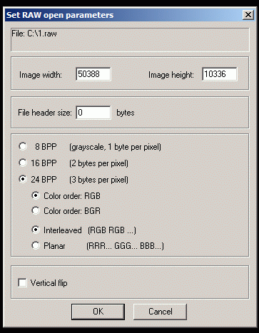

Сообщение Parasite » 12 янв 2010, 21:33
vdemidov писал(а):преимущество RAW перед bmp. Я просто с этим форматом вообще не сталкивался
А это не формат - это отсутствие такового (и отсутствие лимитов, присущих тому или иному формату).
Голый битмап, сдампленный as-is в виде троек однобайтных значений R/G/B (в случае 24-битного цвета). В случае других глубин цвета - тройки будут другой размерности. Компрессии нет, чанков нет, хидера нет, потерь качества нет.
Недостатки - большой размер (как у БМП, кой тоже голый битмап но еще и с хидером, и с ограничениями по формату) и необходимость начальных параметров для открытия (х\у\цвет\последовательность байт как минимум, см.аттач).
Достоинства - с данными можно делать все что угодно, сразу и без предварительной обработки (ибо это, по сути, массив значений о пикселях). На ура поддерживает прямое сведение карты на диск.
Способность открытия РАВа размера х\у упирается лишь в свободную память и в способности просмотрщика при открытии глобальных растров на стороне клиента (то есть, к САСу не будет никаких претензий).
Вот, собссно, и всё. :)
