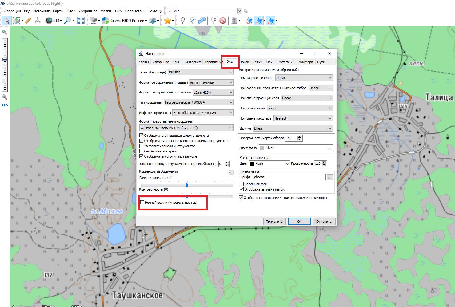

Сообщение vlasto1 » 25 май 2025, 16:56
Согласно вашему нику, выходите с тёмной стороны.
Выключите Ночной режим, или ностальгия по пионерии " к вам едет чёрный гроб на колёсиках................"

Сообщение palach » 25 май 2025, 16:59
Ночный режим отключен

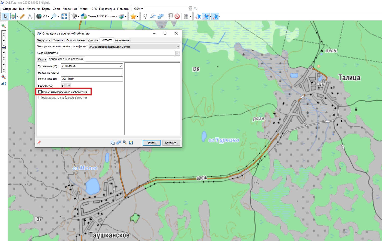

Сообщение vlasto1 » 25 май 2025, 17:49
palach писал(а):здравствуйте, подскажите пожалуйста почему при выгрузке карты "Схема ЕЭКО России" в jnx серые цвета становятся черными? как это исправить? карта нравится, но в свой навигатор сделать ее не могу в том цвете как она показывает в sas planet.
В любом случае ваш косяк предположительно в трёх возможных местах.
Давайте ваши скрины...

Сообщение palach » 26 май 2025, 19:04
Спасибо, разобрался

Сообщение tikhpetr » 27 май 2025, 15:50
Гм! Я, вот, в тупике! На 2-ух разных версиях получил такой результат. Экспорт, именно НСПД в JNX. Другие ресурсы не пробовал - с ночи, ничего, кроме НСПД не скачивается. Своя специфика.((

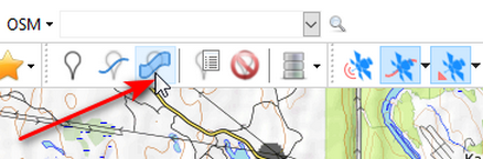

Как превратить замкнутый трэк в выделение?
Я думал что смогу нарисовать трэк и выделить обведённую трэком область, но не нашёл такой опции. Нашёл только что можно нажать ПКМ на трэке и выделить радиус вокруг трэка.

Сообщение tikhpetr » 09 июл 2025, 14:19
Дак рисуйте не трек, а полигон:
