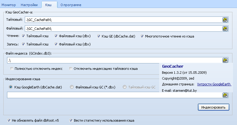

Сообщение temp » 20 июн 2009, 10:52

Когда работает один GE - Explorer.exe ест около 10 %, в связке с GC - 30-40 :shock: , что его так нагружает тоже не знаю, работают только GE, GC и TrueCrypt. Можно было бы спихнуть все на TrueCrypt, однако при работе с кешом сас такого не наблюдается.

temp писал(а):А где это можно выставить?, в настройках не нашел
Вы как раз таки нужный скрин и приаттачили. Вот на этой вкладке и определяется в какой кэш будет идти запись. По дефолту стояла галочка только напротив файлового (на запись), вы же, я смотрю добавили ещё запись и в тайловый кэш... Попробуйте оставить запись только в один кэш (файловый или тайловый), и посмотрите, что будет с загрузкой проца.
