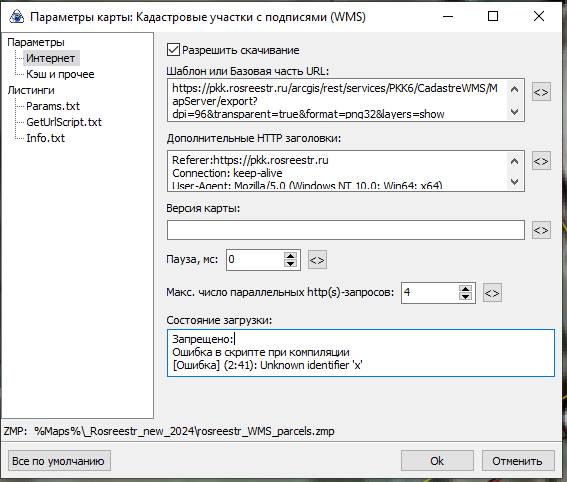

Подставил ваш вариант. Увы, вообще ничего не изменилось. А еще выдает ошибку
У вас программа 2020 года, судя по скрину? У меня крайняя версия и, похоже форматы скриптов разные, или я чего-то не понимаю

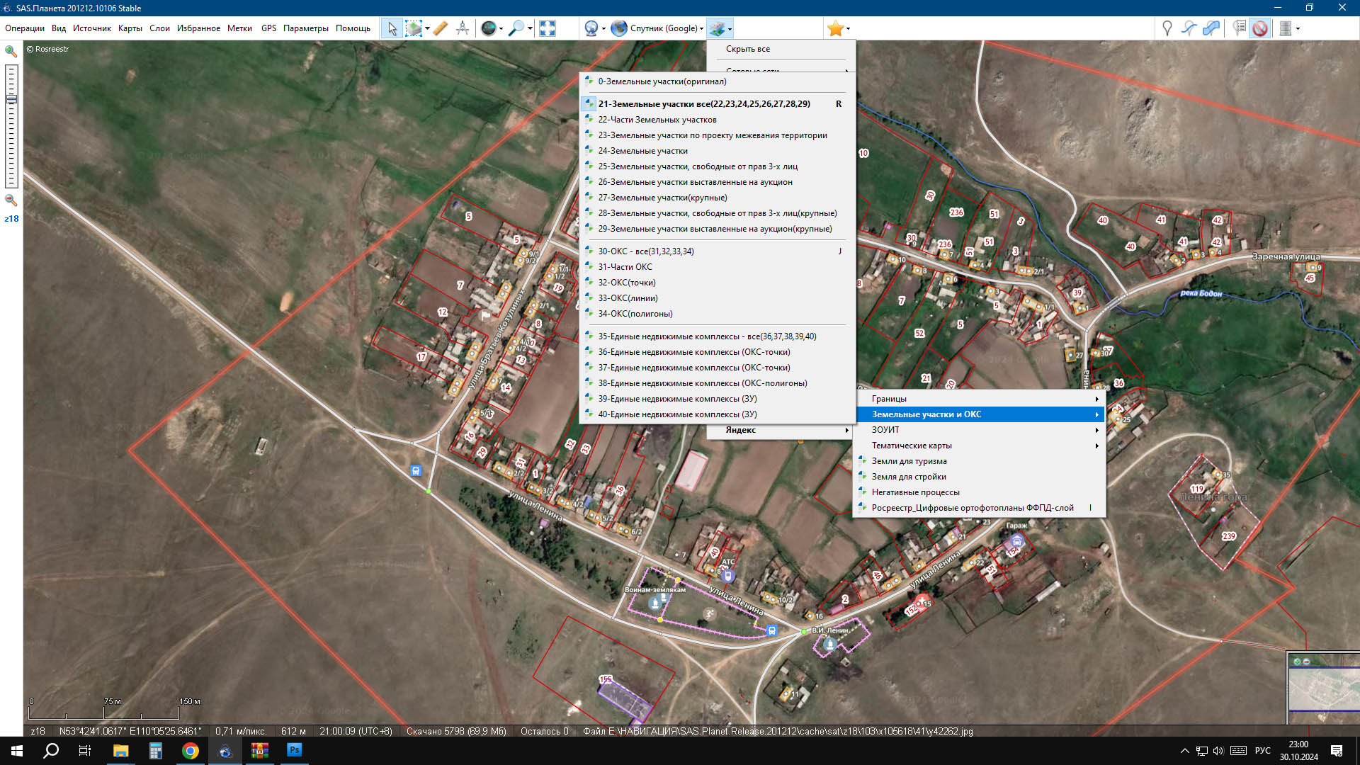

Скрины подменю:
