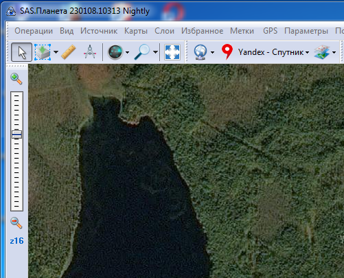

Сообщение tikhpetr » 30 янв 2023, 11:01
Да вроде все работает:

Сообщение vovakarma » 30 янв 2023, 11:14
samsomus писал(а):Что-то у меня перестал яндекс спутник показывать, пишу свежую версию 1048, старые пробую, результат один.
http://sat01.maps.yandex.net/tiles?l=sat&v=3.1048.0&x=
или уже не так?
У меня тоже перестало работать на версии 160707. На новых версиях работает.
UPD: Заменил URL на https://sat01.maps.yandex.net/tiles?l=s ... g=ru_RU&x= и все заработало

Сообщение ingener » 30 янв 2023, 14:48
vovakarma писал(а):... Заменил URL на https://sat01.maps.yandex.net/tiles?l=s ... g=ru_RU&x= и все заработало
vovakarma, и откуда такая древность оттаяла? Так-то с лета 2021 года, и даже в репо, используется URL https://core-sat.maps.yandex.net/.....
